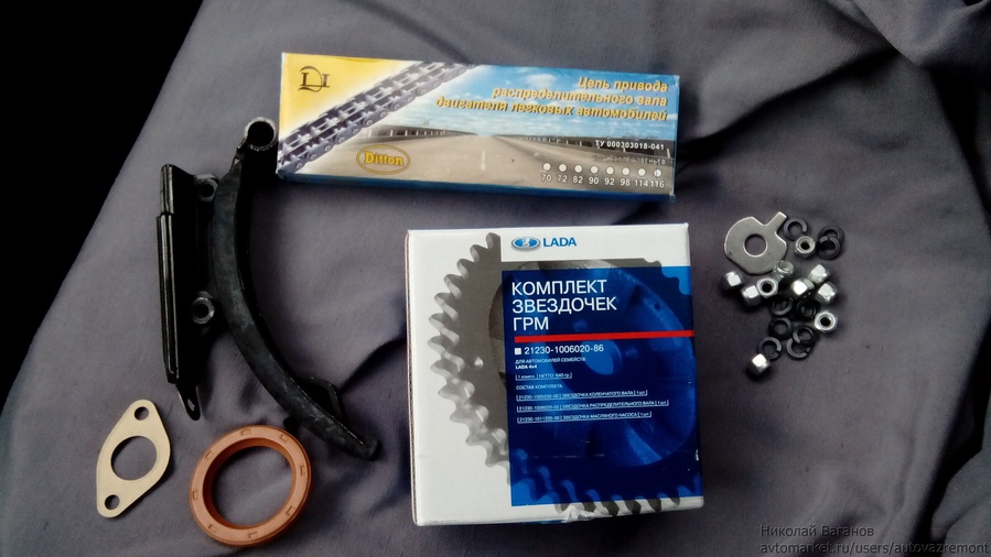

В нашем случае машина прошла уже более 220 тыс. км на заводской цепи, хотя она еще исправно натягивается, но лучше ее заменить. Будем менять вместе со звездочками, успокоителем и башмаком.
Сегодня разберем как снять заменяемые детали:
