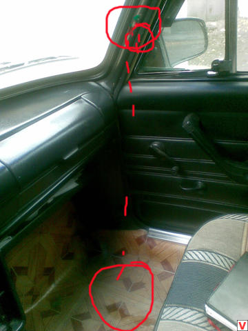

сегодня пошел дождь и кстати вспомнил свою давнишнюю болячку...когда машина едет ниоткуда не течет, но вот если хоть 15 минут постоит под дождем то на полу переднего пассажирского стойло, объвляется лужа дождевой воды...след капания восходит от передних стоек...думал пропускает через уплотнение лобового стекла, и под резину лобового (снаружи), весь, по периметру, протыкал герметикой, на глухо, комар носа подточит...но, увы...сегодняшний дождь опять, думаю вынудит меня оставлять половую тряпку под ногами пассажира.

Может уплотнитель двери? Кстати, а нет варианта, что под уплотнителем лобового стекла, есть маленькая дырочка и через неё течет?
НаВАЗ 2114 2 ноября 2009 в 17:14
уплотнитель двери тут ни причем, капля идет из под декор обшивки передней стойки....маленькая дырочка?...вроде бы герметиком все закрыл на глухо...я борюсь с этим уже давно.
НаВАЗ 2113 2 ноября 2009 в 22:16
в любом случае надо всю декорацию снимать, не дай Бог в железке дырка!
НаToyota Crown, Toyota Carinaизменен 5 ноября 2009 в 13:34
У меня было подобное-нашел отверстие под капотом возле заводской таблички с маркировкой,это где воздухозабор для печки! Капало только из под бардачка.
