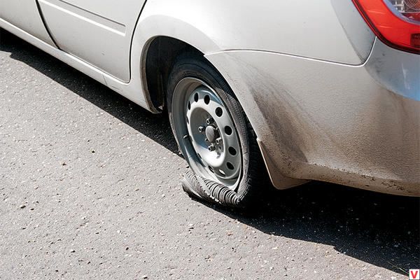

езжу на ниссане марч не давно начались какието вибрации в руле при разгоне и торможении зделал балансировку осталось то же самое подскажите что это может быть?

Теперь нужно проверить подвеску, опоры двигателя.

Сперва подвеску проверьте!

Если вибрация при разгоне и торможении - это разрушение резины - деформация. От вибрации разрушаются наконечники рулевых тяг. Ездить на такой резине очень опасно. Срок службы покрышки 4-5 лет от даты выпуска. Если даже покрышка пролежала 10 лет в гараже всё равно её придётся утилизировать, так как резина стареет и появляются микро трещины.

Так вроде шины уже проверены и отбалансированы.
Вот на подвеску обратить серьёзное внимание, и заодно на опоры двигателя, - это тоже надо.

спосибо всем грыжа выскочила на переднем колесе
