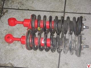

Ну что подведу итог замены старых амортизаторов на Кони Хави Трек. Когда забрал машину, сразу показалось, что машина стала выше, пришлось настраивать зеркала ( может это и не так я не знаю, нет в Рязани знакомых с Наварой сравнить не смогу. Когда тронулся ощутил, что руль стал потяжелее, видимо из-за того, что Кони улучшают сцепление с дорогой. Пока ехал до дома протестировать не удалось, куча машин была.
Но все таки тест-драйв состоялся и в 19.00 я рванул в Москву за новым усилителем себе, и сабом другу. Итак. Машинка стала четче на рулежку, хоть она и так хорошо рулилась. те кто знает дорогу М5, на окружной Коломны, проезжая под мостом в районе Пирочи, в 50 метрах от моста прям посередине есть колдобины, они там постоянно, пролетел по ним Супер, держит машину офигенно. В Бронницах есть 4 широких лежачих полицейских, проехал их на скорости от 30 до 70 км\ч, максимальная скорость может быть 60 км\ч, если выше то зад прыгает. На обратном пути заехал на "Полигон", для тех кто знает это с Новой Каширки едешь от аэропорта Домодедово и не доезжая поста ДПС сворачиваешь на "ПОСЕЛОК ВОЛОДАРСКИЙ", там бетонка к Бронницам ведет,4 км плит сквозь лес, проехал их на скорости 60-70 км\ч, сосед справа был в шоке от дороге, и от того как мы проехали данный участок.
Для тех кому лень все читать
Итог
1.Машина стала немного жестче. (3ка перед,2ка зад)
2.Более четкий руль.
3.Ямы на дороге без прыжков задницы, быстрая и четкая отработка, особенно понравилось как проходит вырезанные в асфальте куски.
4.Не смотря на появившуюся жесткость, появилась мягкость ударов при прохождении ям.
5. Отлично держит при прохождении лежачих полицейских.
6. 20000р потрачено не зря.
7. Колею асфальтную поперек очень четко проезает Ну это все мое субъективное мнение, как мог так и выразил, проехал 450 км пока.

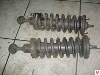

перед

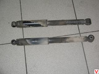

зад

Съездил в сервис изменил регулировку передних амортизаторов на 2ю жесткость.
Машинка стала помягче .

машина выше не стала, так как пружины и ресоры остались прежними.
Чего то какие то тоненькие амы. Быстро вымрут.
Почему не выбрал добинсон, тач дог или оме?

я же не для внедорог брал, плюс гарантия тут большая (20 лет кажись), плюс цена хорошая.
А еще потому что людей просил подсказать, мне ничего не подсказали, вот и взял то о чем была инфа.
navaraman
10 марта 2009 в 16:09
ну как тебе сказать... 20 лет это конечно хорошо, но по грунтовкам эти амы уйдут очень быстро. каяба мономакс посильнее будет а уходит тоже только в путь.
к примеру добинсон который в два раза масивнее чем твой кони в спорте живет 15 часов, но несмотря на то что он позиционируется для спорта многие его ставят на городские машины потому как жить и работать он будет дольше и лучше чем любые стоковые амортизаторы.
Я лично меняю амы при их физическом уничтожении где то раз в пол года, но у меня и задачи иные. скоро сам буду менять наверное на тач дог, посмотрим сколько они протянут, старые мономаксы пол года с трудом продержались, до этого тоже каяба стояла но регулируемая кончилось тем, что просто порвал их пополам.
