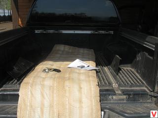

2.Транспортировка снятой крышки. крышка была снята вместе с крепежом, для того чтоб засунуть ее в кузов пришлось одну сторону раскрутить. Потом привязал ее к нижнему сиченелу с помощью резинок.

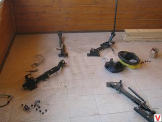

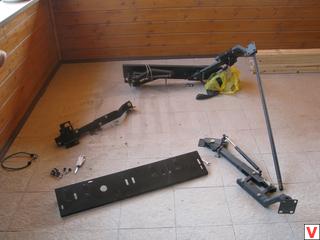

а) разбор всего на запчасти

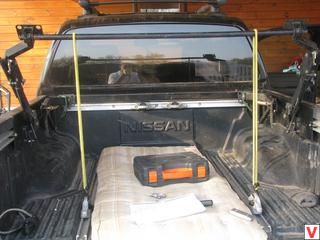

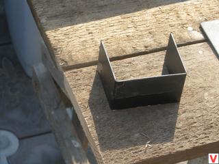

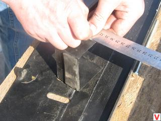

б) примерка к Сиченелу, показала что нужно либо вырезать к пластиковом чехле дырку, либо срезать П-образ опоры с площадки

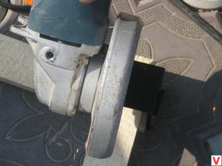

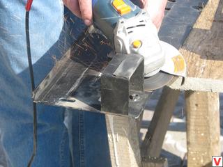

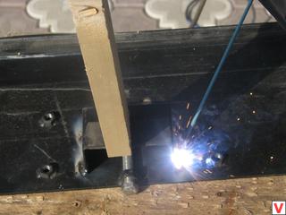

в) Срезаем опоры , укорачиваем их на 2 см, но на лучше срезать побольше (как оказалось) 3 см самое то.

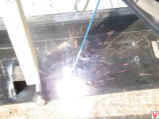

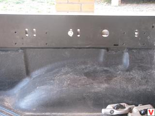

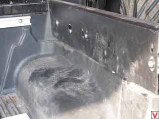

г) привариваем опоры и идем устанавливать площадки борту-сиченелу
д) из за того что мы 2 см срезали, пришлось подкоректировать молотком опоры, и все встало намертво, мона и не прикручивать))) шутка.

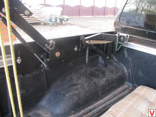

е) после установки площадки прикручиваем механизмы подъема крышки

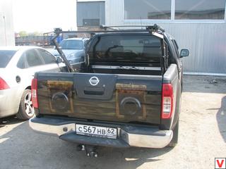

ж) Так как крышка в москве, пришлось резинками закрепить чтоб не болталось по дороге)

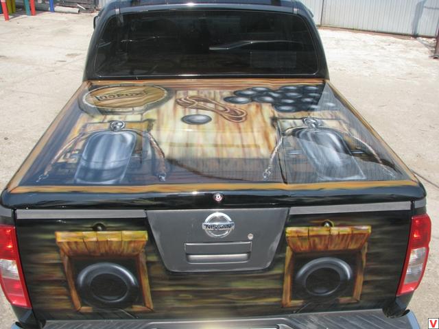

з) По приезду за крышкой, выставляем механизмы в горизонтальное положение, протитраем крышку от пыли))) и сверху ставим крышку, притягиваем 16 гайками.
и) закрываем и крепим опять резинками к сиченелу, так как душки для замков не установлены и ключа нет в наличии, да и сами душки сломаны Вот Серега думать пошел как их отремонтировать))
Итого на все ушло 3 часа)))
