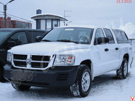

НЕ ПОКУПАЙТЕ ЭТУ МАШИНУ, В ПРОБЕГ СКРУЧЕН !!! Dodge Dakota III

Коментарий человека которого я попросил посмотреть эту машину
Двигатель внимательно не смотрел, шильды и коробку тоже. Копию ПТС дать отказались мотивировка двойников много. Могу рассказать общие впечатления: Завелась на раз двигатель работает нормально выезжать с восьмой площадки проблематично т.ч. я не пытался, находится , как и предпологал, напротив бывшей Лада-сервис. По визуальному осмотру могу сказать что у машинки, которой нет 4 лет была тяжёлая жизнь.. Во первых из под многих резьбовых соеденений, а т.ж. некоторых швов лезет ржа, может у американцев это норма? Либо она в прошлой жизни любила плавать.. Видимо был удар спереди поменян радиатор из под двух неаккуратных шов на силовом элементе прёт ржа, так же был небольшой удар в заднюю дверь. Сильно покоцана передняя дверь толи от собачих когтей толи ещё что.. Последствия удара сзади внимательно не рассматривал, под машину не лазал, салон на химчистен , но заднее седенье прожжено, под капотопм тоже всё начищено, подкрашено чёрное чёрным, белое белым, нео это мелочи... Заключение себе бы брать не стал впрочем я привередливый... Да попытался сесть сзади оказалось неудобная сидуха, и колени упираются при росте 185см. Может кто и ещё чего насмотрит наслушает, я лишь бегло осмотрел, рядом стояла Тундра и Ридж, они гораздо симпатичнее.
