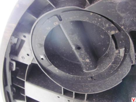

1) Встаем около машины, снизу под противотуманкой есть круглая крышка.
Поворачиваем ее против часовой стрелке. Открывается довольно легко. Кладем на землю в том положении, как сняли.  Чтобы потом не искать правильно положение.
Далее запихиваем руку по локоть и отжимаем фишку. Деалается это сверху. Просто оттягиваем пальцем на себя и тянем фишку вниз.
Замена лампочки в противотуманке Рено Флюенс
После того как вам это удалось сделать, следующий этап - это вытащить лампочку. Лампочки выкручиваются по часовой стрелке. К примеру если лампа в положении 6 часов, то в положении 9 часов она свободно вытаскивается.
Далее все просто. Вставляем аккуратно лампу, поворачиваем (главное не трогать руками стекляшку). Надеваем фишку. Закрываешь большую круглую крышку-загрушку до щелчка.
