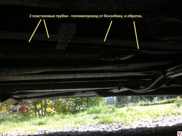

Сегодня колупался с новой машиной тещи (Фабия Амбиент 1.6 АКПП + пакет №2). Прикрутил покрепче полученные номера, подключил видеорегистратор, ну и так полазил по машине.
Что меня очень удивило:
1. Пластиковые топливные трубки на днище (от бака к фильтру и далее по днищу). Тоненькие (у меня такими же примерно "запитан" фильтр для воды на кухне), оторвать в колее - как нефига делать:

1. Не фига лазить на ней в колее, не для того это машина. Хотя о чем я, ты всегда с рулеткой и клиренсом в первых рядах.))
2. См. пункт первый.

Если вы никогда не сталкиваетесь с необходимостью проехать зимой в колее (например, в нечищенном дворе) - значит, я писал это не для вас.
НаSkoda Octavia 9 сентября 2012 в 09:52
Даже затрудняюсь представить, сколько надо нечистить двор, чтобы оторвать у Фабии при её клиренсе все под днищем. Может стоит перееехать ближе к цивилизации?

Рвущиеся трубки, если в колее; гнущийся  крыши, если кирпич сверху; бьющиеся стекла, если кирпич сбоку... Таких недостатков можно отыскать... У него ж Бентли, а там сам знаешь - кирпичи до стекла не долетают, с извинениями сворачивая в сторонку.

3. Закрою пластиковые топливные трубки (они очень нежные, легко проминаются при несильном нажатии пальцами). Порвать легко, и непонятно, как этот нежный пластик реагирует на зимние антигололедные реагенты (самому проверять это неохота). Буду выкраивать длинную полосу из нормального металла, сделаю буртик жесткости (или не буду - посмотрю  по месту), и закреплю ее над трубками короткими саморезами-"кнопками" (или винтами - но тогда придется снимать пассажирское сиденье и лезть к полу). Сперва думал задемпфировать трубки под этой защитой чем-то вроде доп.крепежа, потом передумал, они там висят внатяг, не болтаясь, так что демпфер будет лишним (только коррозии добавит, задерживая в этих местах соль с реагентов и проч..

У Фабии 1.2 и Фабии 1.6 накладки одинаковые, одинаковые трубки по днищу. Все это можно было там узнать, не обращая внимания на болидные предпочтения.
Фабия не требует ровно никакой доработки, если её правильно эксплуатировать. Просто одним не дает покое советское гаражное прошлое-все надо доработать напильником.

А ничего страшного обнаружено не было. Это малолитражка, совсем не для буераков регулярных (редко можно, сам проверял и ничего не отрвал), для типично городской эксплуатации. Обычно сначала начинают ездить, а потом что-то дорабатывать, если это потребуется. А так можно идти и каждого идущего на встречу по морде лупить-хрен знает, что у него на уме.
НаBMW X212 сентября 2012 в 14:17
Ну насчет того, что ничего страшного  обнаружено не было, это зря, тут уж кому как повезет. В тех же профильных форумах на Фабию чего только нет. Только сейчас залез в один, в самый первый из списка, который Яндекс предложил. И кстати, не нашел там ни про топливопроводы пластиковые, ни про накладки стоек. У людей другие обозначились проблемы, но про них я уже более-менее в курсе.
