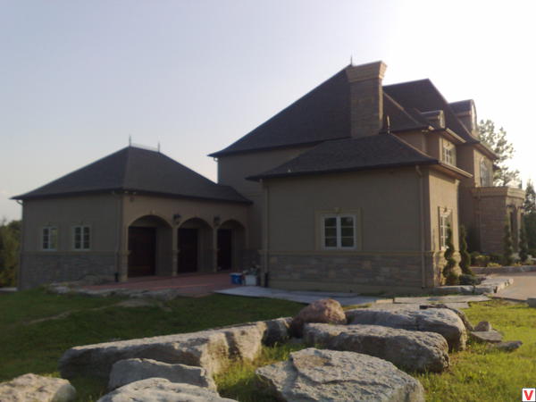

А как определить, замок у нас или дом?
изнарода
НаLand Rover Range Rover 2 сентября 2011 в 18:34
Надо отойти метров 20 от забора...{#biggrin}
2 сентября 2011 в 18:35
В какую сторону, от какой части забора? И что я там увижу? Нет, правда, чем меряется? Площадью? Тогда какие планки?
изнарода
НаBMW X4, УРАЛ 8103-1 2 сентября 2011 в 18:34
если живешь напротив замка - значит в доме и наеборот
2 сентября 2011 в 18:38
Ну если смотреть ровно вперёд, то у нас замок... А если чуть левее... То сравнение будет не честно... Ибо то, что стоит левее строилось на государственное бабло...

А еще, профнастиловые заборы вокруг жилых домов и дач очень странны для восприятия иностранными гостями. Для них это очень странно...
Это не совсем так. Действительно, можно же без заборов жить, однако лучше на всякий случай не испытывать судьбу.
Вот пример, - друзья взяли ссуду в банке, построили дом-дачу на продажу, - без кругового забора.
Однако естественные косогоры, лес, и кое-какие каменные надолбы не позволят на машине подъехать нигде кроме главного подъездного пути. На въезде - запираемые ворота.
Кстати, дом в городе Кинг, Онтарио, Канада, - ещё пока не продан. Выставлен на продажу. Может кого из владельцев дорогих автомобилей желающих пожить поближе к природе заинтересует. Гараж - на 3 машины.
