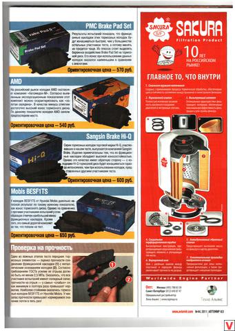

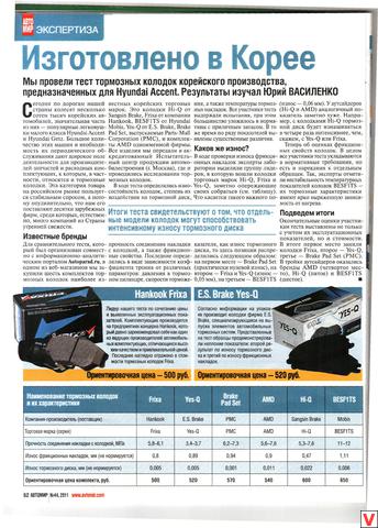

5 марта 2012 в 12:02
 Я даже не поленился и засканил тест!
