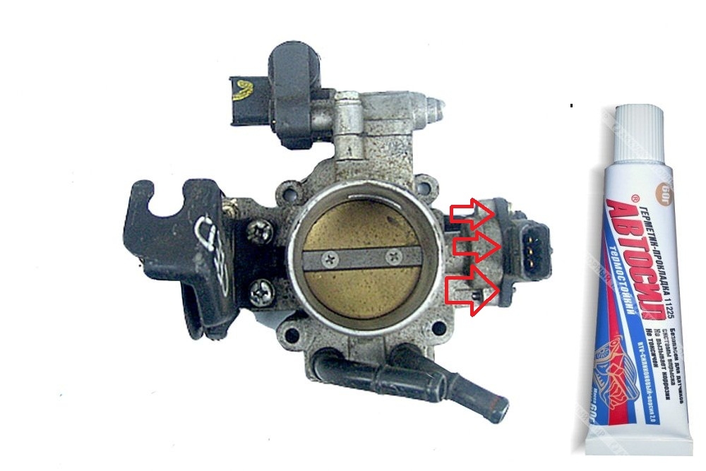

Где датчик холостого хода протираешь очень хорошо растворителем - подожди что бы просохло - потом в шов где показаны стрелки промазываешь герметиком на несколько раз в круговую постепенно с подсыханием и всё можно ехать!
Датчик подсасывает воздух в соединении из за этого смесь не может правильно обогатиться идет перерасход топлива герметик поможет устранить проблему!
Цена герметика 50 рублей жаропрочный Казакстан.
