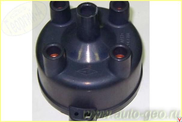

Посмотри крышку трамблера с внутренней стороны возможно подгорание!
На данных автомобилях, заводом производителем предусмотрен трамблёр четырёх искровый с датчиком Холла, и встроенными вакуумным и центробежным регуляторами опережения зажигания. От правильной работы трамблёра зависит правильная и полная подача искры на свечи на холостом ходу и в движении. Особенно при набирании оборотов двигателя. Трамблёр выполняет такие функции:
1- задаёт момент искрообразования в зависимости от первоначальной его установки, числа оборотов коленвала и нагрузки на двигатель,
2- распределяет искру по цилиндрах в зависимости от их работы.
