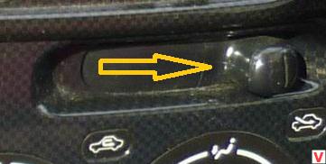

Я думаю заслонка печки перестала открыватся. Тросик тупо протер свое место. у них это болячка. Лечится долго но при желании и китайской руки прокрутить хамут туда можно не снимая бароды. Токо это гимор из разряда как менять краник печки на ниве.
НаGeely МК, Москвич 2141изменен 21 сентября 2012 в 20:03
Заслонка рециркуляции воздуха - у него не работает!!! От сюда и - ((Но чуток затхловато!) Если бы было ужасно сильно затхловато - то потёк кондиционер (фреон!)
