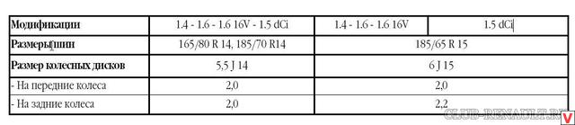

Приветствую всех. Подскажите пожалуйста возможно ли установить на Renault Sandero Диски на 16 ?

Возможно если Резина будет R16/185/50
Только это будет стоить неоправданно дорого.
Проще R14/185/70 - ТАК ДЕШЕВЛЕ.
Или можно что то среднее по цене R15/185/60 В 26 тыс.руб уложишься с литьем и балансировкой.
Вылет родных дисков главное узнай.

Спасибо за ответ.Значит  в арку встанет только с низкопрофильной резиной ну естественно что бы ход для амортизации был.

Если поставишь резину чуть побольше R15/185/65 - она в арку войдет но на хорошей кочке будет задевать об арку (на 2 см станет повыше)
НаGeely МК, Москвич 2141изменен 11 января 2011 в 19:49
Тебе можно ставит колеса чуть по больше - если судить по Логану, но лучше не рисковать.
R15/185/65
R16/185/55!
