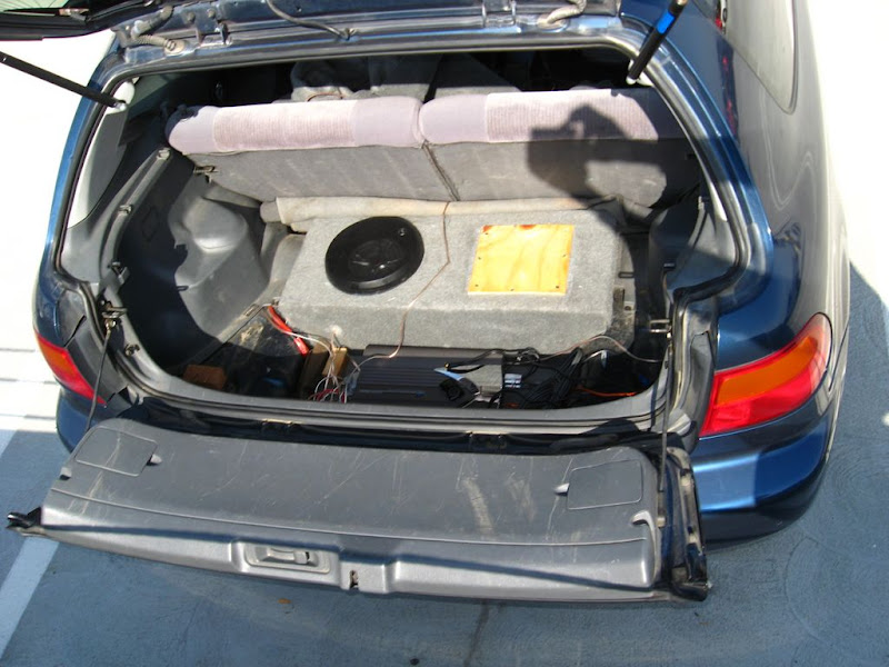

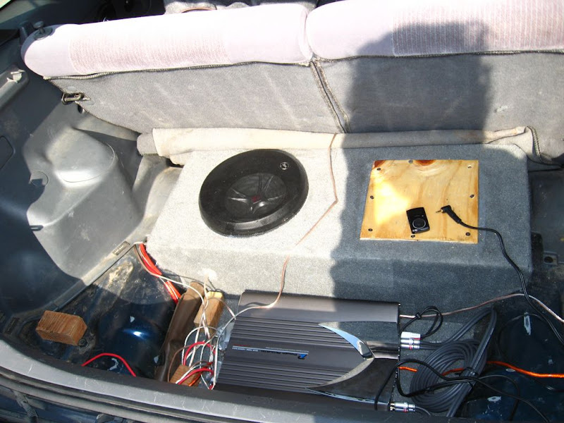

Сделал! Почти готово!
Мне знакомый сделал ящик на 2 х 8" сабвуфера из стеклопластика. Влезает в углубление под запаску. Я пока поставил один сабвуфер, вторую дырку закрыл (и с одним играет хорошо). Усилитель поставил один 4х канальный 1200 макс. ватт (100 номинальных ватт х 4 канала при сопротивлении 4 ом)
Два канала идут через мост на саб, а два других канала идут на 4 колонки (по 2 в серии, получается сопротивление в 8 ом). Колонки одинакового размера и примерно одинаковой мощности.
Кроссовер не понадобился. МП3 плейер подключается напрямую к усилителю.
Осталось только вырезать полку, чтоб накрыть усилитель, и чтоб наравне с ящиком саба плоский пол получился.
МП3 проигрыватель Sandisk Sansa Clip 2 gb

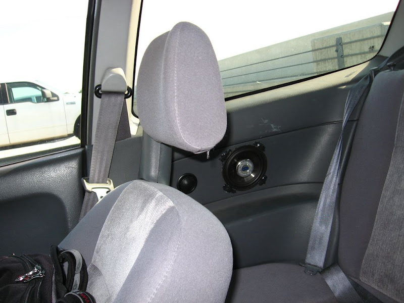

Сзади 13 см (5.25") компоненты "почти Alpine" (кроссовер и твитер альпайносвкие, я только мидбасс заменил, чтоб скромней выглядело)

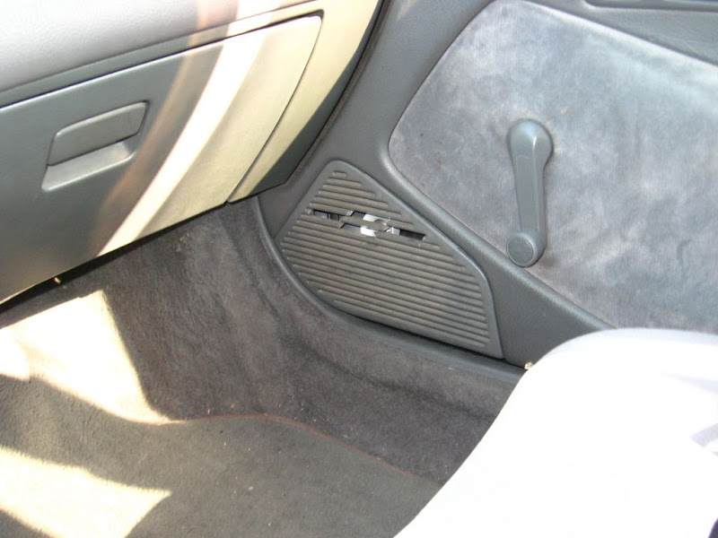

Спереди 13 см коаксиалы Infinity Reference
