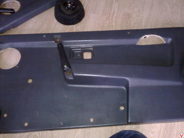

мужики подскажите кто делал , вообщем купил КАРПЕТ (материал) чтобы полку оббить в магазине сказали что его нужно феном строительным лепить типо хорошо форму возьмет, но ничего кроме как пропалить в нем дырку у меня не вышло подскажите как правильно и при какой температуре это делать

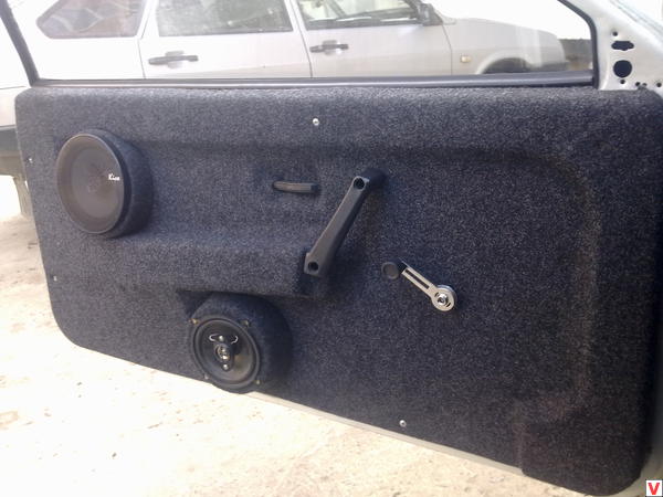

1 декабря 2012 в 00:22
что было
зятёк
1 декабря 2012 в 00:24
то что стало
зятёк
был 15 часов назад
