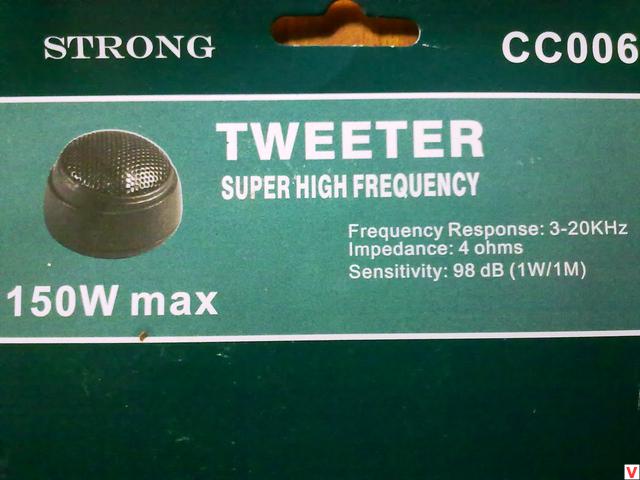

Пищалок в 150 Ватт не бывает, может по 15 каждая? 175 Ватт 25 дюймовый сааб и пищалки по 150{#whistling}

Странно, на коробке под пищалок написано 150W, видимо развод.
