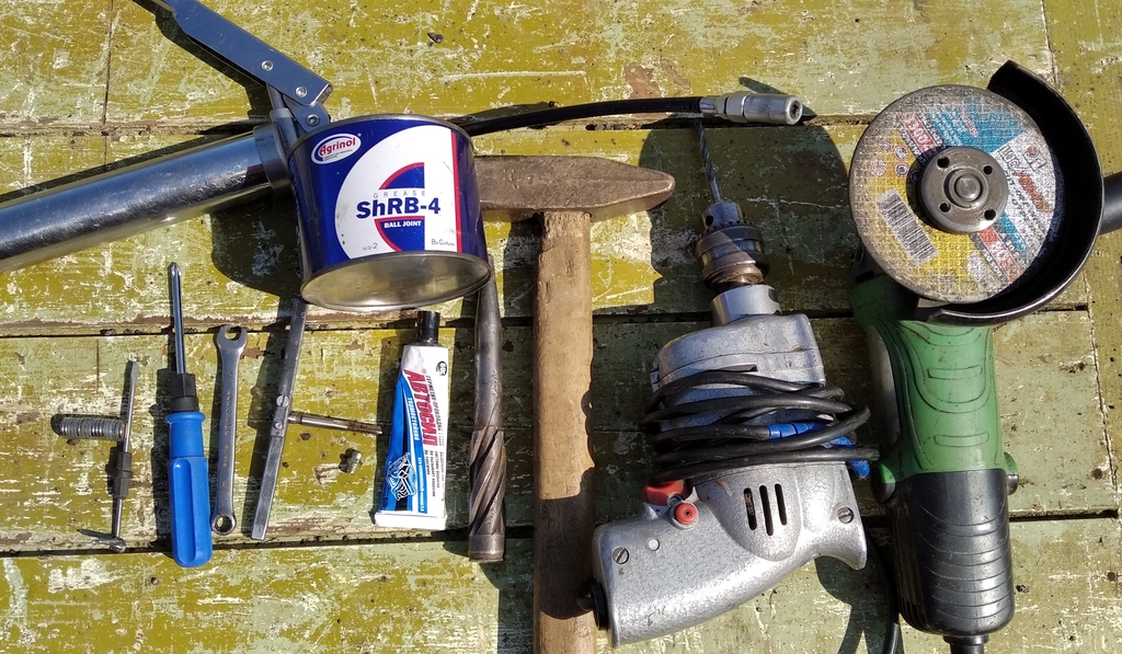

Нам понадобятся:
  • Тавотница малая 6 мм
  • Метчик М6 шаг 1 для нарезания резьбы
  • Дрель со сверлом по металлу диаметром 5 мм
  • "Болгарка" с отрезным кругом
  • Молоток, кернитель
  • Гаечный ключ на 8
  • Малая отвертка с магнитом
  • Шприц для смазки
  • Смазка ШРБ-4 или другая подходящая для шаровых опор
  • Резиновый колпачок
  • Прокладка-герметик
  • Ветошь

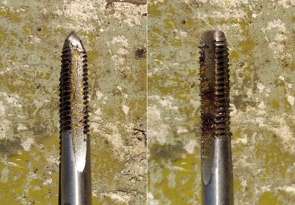

У метчика необходимо заранее сточить острый кончик из-за плотной компоновки шаровой и отсутствия места для нормального прогона резьбы.

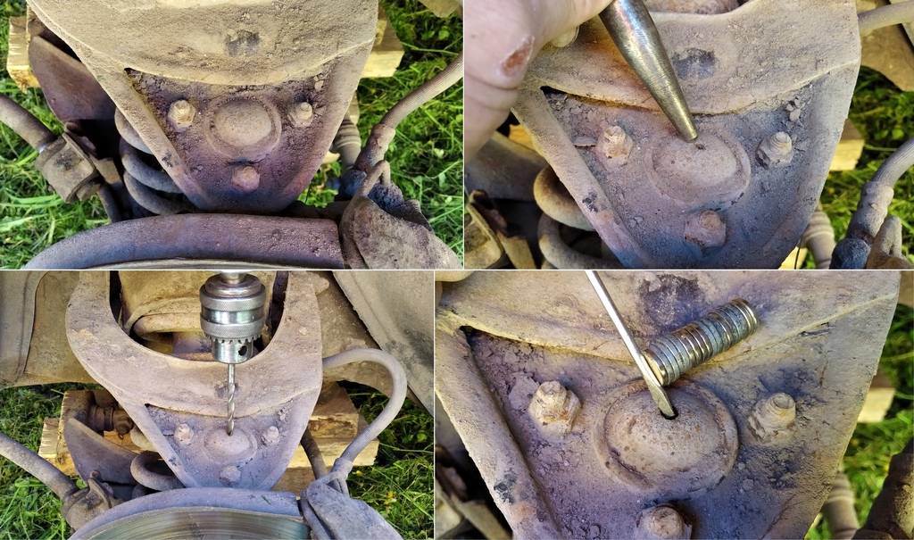

Итак, смазывать будем верхнюю опору, для этого снимаем колесо, нагружаем подвеску установив опору под нижний рычаг. Очищаем выпуклую повехность шаровой опоры, с помощью кернителя выставляем метку ровно по середине полушара.

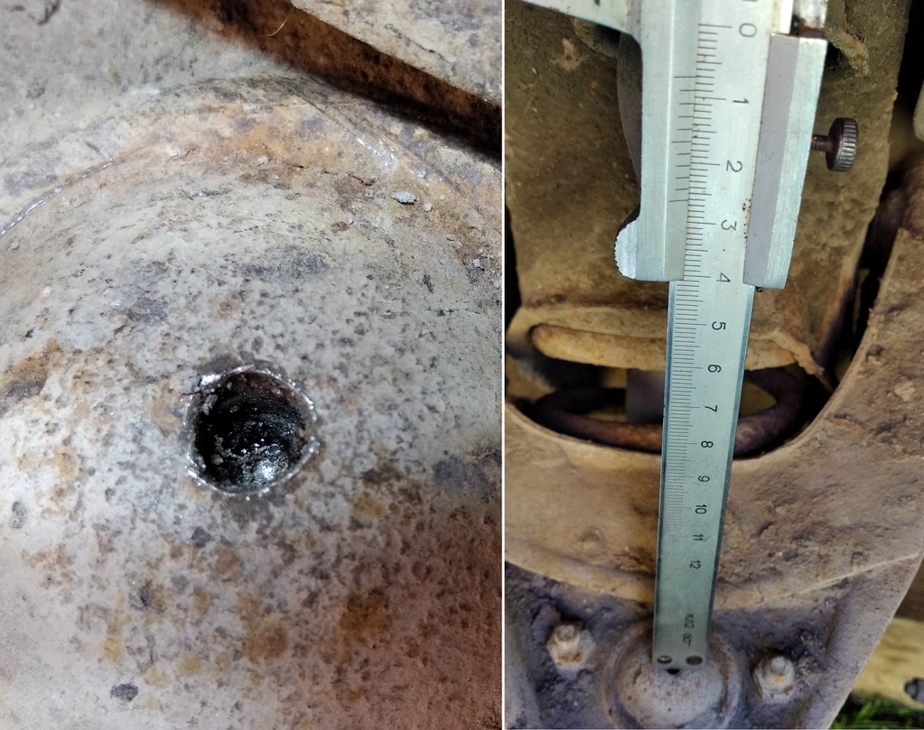

Высверливаем отверстие, стараясь не повредить шаровый палец. С помощью малой отвертки и магнита тщательно удаляем металическую стружку из полости отверстия (вместо магнита можно окунуть сверло и метчик в консистентную смазку, чтобы стружка прилипала к ней).
Для сверления желательно использовать заранее намагниченное сверло и метчик. Глубина отверстия до пальца составит примерно 7 мм, при этом, длина резбовой части тавотницы должна быть меньше этого значения, иначе тавотница упрется в шаровый палец и повредит его.

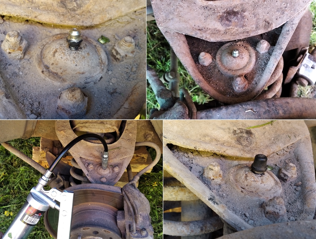

Ставим метчик с держателем перпендикулярно отверстию и осторожно, в несколько заходов нарезаем резьбу, также тщательно очищаем отверстие от стружки. Наносим слегка герметик на резбу и вкручиваем тавотницу, ждем полной полимеризаци
Затем, с помощью шприца смазываем шаровую опору пока не почувствуем появление смазки под пыльником, одеваем защитный резиновый колпачок.
Периодически смазываем шаровую опору.
