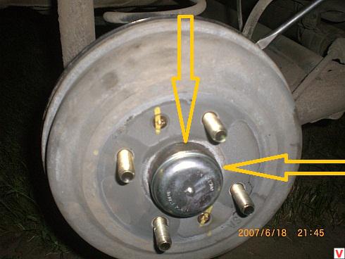

Ступица 54.1
4 болта расстоянием 100

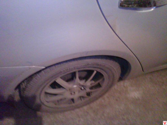

Я себе поставил с 38 вылетом – допускается 36 это предел.
Ступица может быть больше (67) в них ставятся проставки ценой 30 рублей за штуку То есть диск был со ступицей 67 – с проставкой (колечком) стал 54.1
Литье подходит как Китайское так и отечественное. Китайское литые диски колется при боковом ударе – отечественное гнется. Китайское легче намного отечественного.

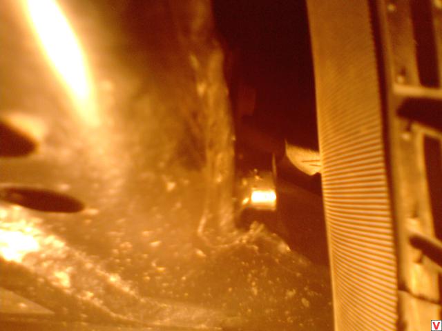

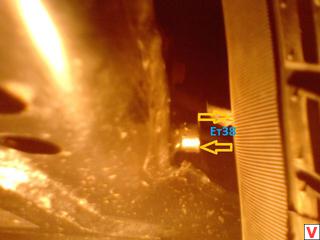

Вот по этому нельзя ставить диски с 43 вылетом!
С 38 вылетом пролазит палец с трудом! С 43 вылетом резина упрется в штырь от усилителя балки!
Если вылет будет 35 то колесо начнет вылазить из под крыльев и при крутом повороте может зацепить за арку крыла!

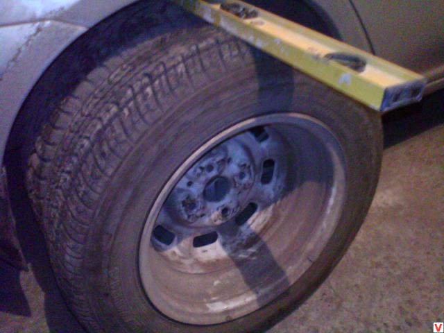

Вот видишь фотографию где два колеса подставлены друг к другу где на них сверху лежит УРОВЕНЬ
Они абсолютно одинаковые в размерах! 185/70/R14 -185/60/R15
Ты предлагаешь вылет ЕТ29 - ты хочешь чтобы колесо выпирало сильно из под арок и при крутом повороте привело к аварийной ситуации?

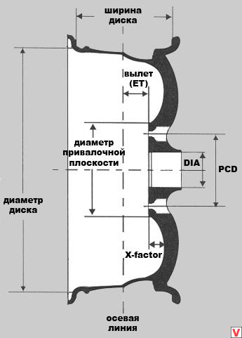

Ступица 54.1 (DIA)  (((Если вы купили диск со ступицей 67.1(DIA) - внимание!!!нужно будет до купить проставки колечки на ступицу 54.1))
Вылет диска (ET) 39 – но диски с таким вылетом нет в продаже.
Ширина диска 6 – не в коем случае не 6.5 (можно 5.5)

Диск вставляется плотно на ступицу в которой диаметр должен быть 54.1 (если диаметр больше в диске (шире) то возможно биение! - для этого и покупают проставки когда не могут найти диск с родным  (DIA) 54.1
НаGeely МК, Москвич 214119 сентября 2012 в 19:43
Если где болты - диаметр диска будет 98 - от ВАЗов например - то такой диск просто не войдёт по болтам!

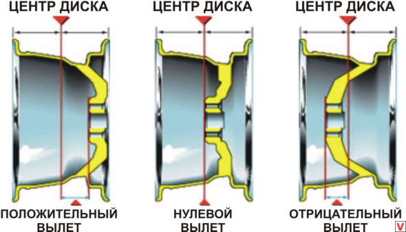

 Кстати, у джили мк вылет +38 или -38?

(( Кстати, у Джили МК вылет +38 или -38?)) - нет такого ((+)) или (( -))
Отличие 38 вылета от Короловского 43 в том что при 38 вылете диск не будет не обо что шоркать (не от балку не об края крыла!
При 43 вылете покрышка будет очень близко к этим усилителям задней балки (которые выпирают) - палец не пропихнуть - ставить опасно!
При 33 вылете - покрышка будет дальше от усилителя балки чем 38 - но очень близко к краям крыла и при хорошем повороте обязательно цепанёт покрышкой за крыло ((последствия могут быть самые печальными - даже опрокидывание))
НаKia Mohave, УАЗ 374128 сентября 2012 в 17:38
нет такого ((+)) или (( -))      Ошибаешься, есть.
НаGeely МК, Москвич 2141изменен 28 сентября 2012 в 22:14
Да точно есть. Значит положительный (+)

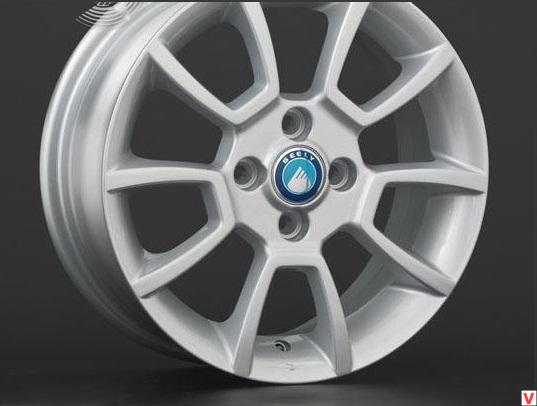

Дешовые аналоги на Джили МК диски  Диск Replica LS GL1 S 5.5 x R14 4 x 100.0 39 54.1
Цена 1.000 руб за штуку!
5.5 x R14 Сверловка (PCD): 4 x 100 Вылет (ET):: 39 Dia (ЦО): 54.1 Цвет: S

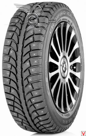

Дешовая зимняя резина R 14!
GT Чемпира у нас летняя заводская - так же есть зимняя этой марки!
GT Radial ChampiroIcePro 185 / 65 R14 90T
Цена 2100 руб за шину.
