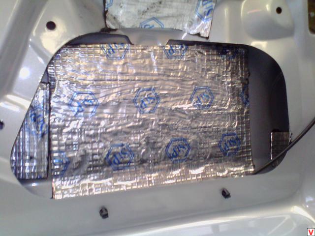

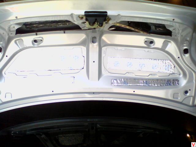

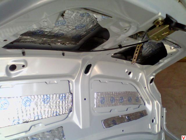

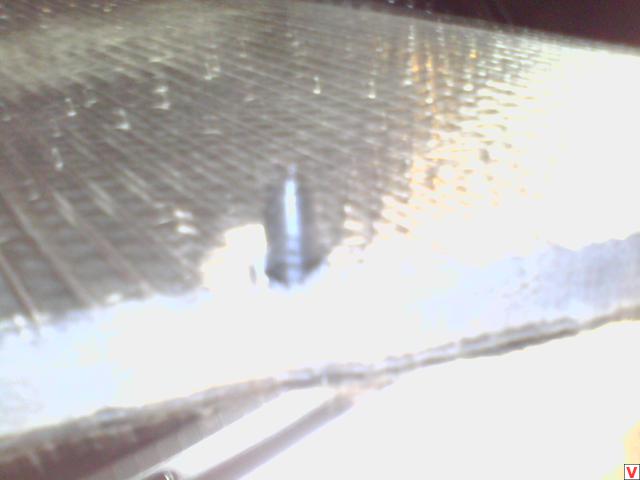

Строительным феном разогревал гудронный шумоизоляционный материал и приклеивал его!
НаGeely МК, Москвич 214112 июня 2011 в 18:28
Результаты - задний багажник до проклеивания закрывался как закрывается самая громкая дверь. После проклеивания стал закрываться как закрывается самая тихая дверь.
Шумоизоляционный материал добавил весу и по этому разгонное усилие при закрывании стало на 30% меньше.

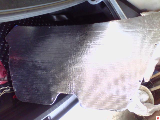

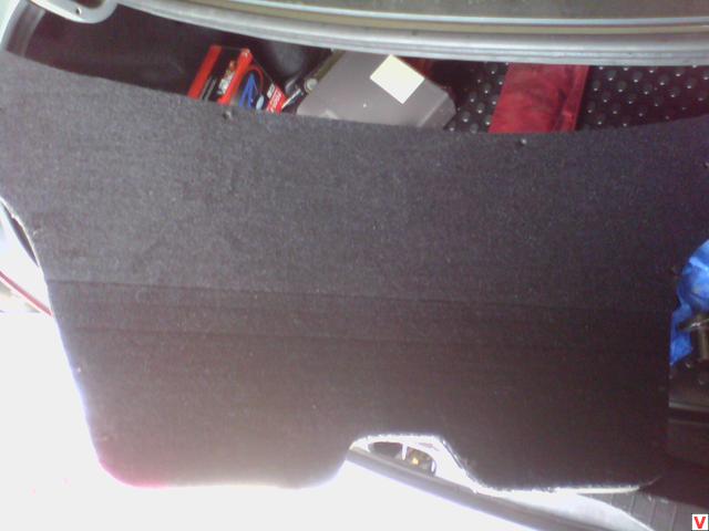

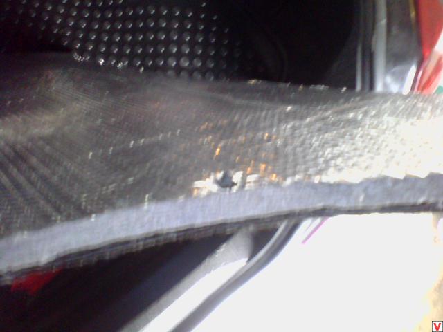

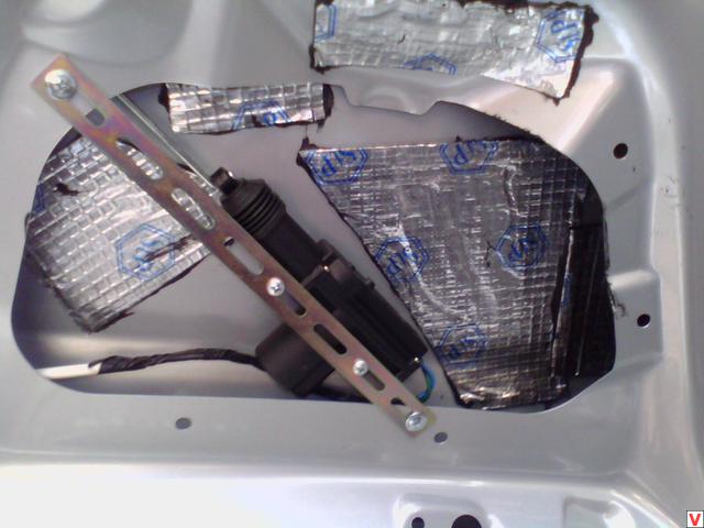

А теперь проклеивание шумо-вибро и теплоизоляцией!
НаGeely МК, Москвич 2141изменен 12 июня 2011 в 18:41
Пистоны потребуются по длинней - родных длинны не хватает! (2руб * 12штук!)
Но результат от этого поролона мне очень понравился - намного больше чем от гудрона!
Багажник стал закрываться тише чем самая тихая дверь и при этом заметно!
НаGeely МК, Москвич 2141изменен 12 июня 2011 в 18:50
Стоит ли делать шумку? - ещё как стоит {#thumbs_up}
Багажник закрывается с легкостью и без шума!!!
