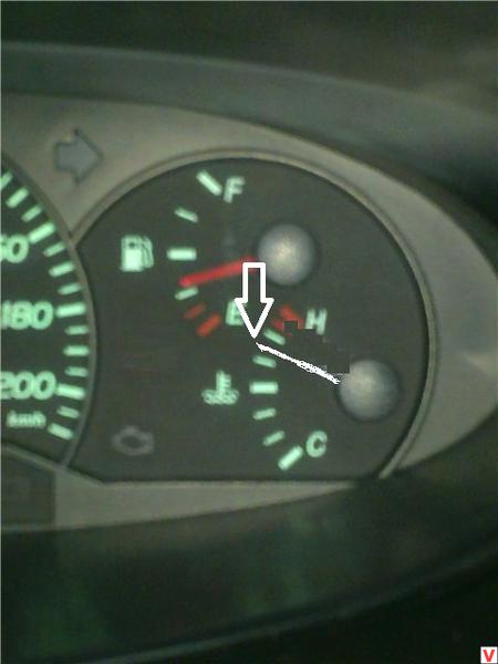

Подскажите в чем может быть проблема? Греется двигатель - стрелка всегда показывает выше среднего деления и не опускается ниже среднего почти не когда

А если по теме, то несовсем  понятна суть проблемы. Выше среднего деления это какая температура примерно? Стрелка в красную зону подбирается?
risk
2 июня 2012 в 10:12
нет стрелка к красной зоне не подберается , но всегда находится в положении выше нормы

Как определил, где "норма"?
Вентилятор радиатора всё время крутит? Если да - меняй термостат, чисти радиатор. Если нет (то есть срабатывает периодически и потом сам отключается) - забей, это или глюк в показометре, или так и должно быть.
НаKia Mohave, Nissan Noteизменен 7 июня 2012 в 08:49
Кстати, да. У мя тоже выше среднего деления стрелка стоит. Среднее - не значит нормальное. У датчика топлива тоже есть среднее положение - что ж теперь, всё, что больше - перебор?
Добавлено:
Перепутал, не выше, а ниже среднего стрелка стоит.

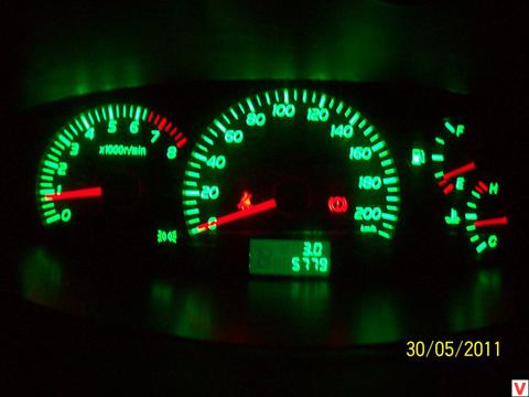

НаGeely МК, Москвич 2141изменен 12 июня 2012 в 16:33
Двигатель на Самом деле не греется судя по температуре дв Самары!
http://avtomarket.ru/forum/ruscars/49832/
НаGeely МК, Москвич 214112 июня 2012 в 16:12
По трассе температура должна держатся не в жаркую погоду в этом пределе!

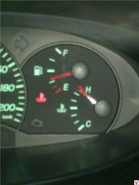

НаGeely МК, Москвич 2141изменен 12 июня 2012 в 16:15
Если идёт перегрев - загорается красная лампочка - и стрелка температуры уходит в красную зону!
НаGeely МК, Москвич 2141изменен 12 июня 2012 в 16:36
Если неисправен вентилятор кондиционера - не срабатывает (сгорел предохранитель)
Температура двигателя может подняться до этого уровня! 110 градусов!

В идеале в жару в пробке температура не должна подниматься выше этого уровня.(Нормальная рабочая температура современных двигателей 107 градусов - в камере сгорания не остаётся отложений - топливо сгорает лучше.) Обязательно дождитесь выключения вентилятора и после того только отключайте двигатель! (Стрелка должна опустится до середины!)
15 мая 2013 в 00:00
X-men вот так у меня стрелка и поднимается как указано на показателе начерченной  при разгоне свыше 100 тыс. км. Значит это нормалёк и беспокоится не стоит да...
