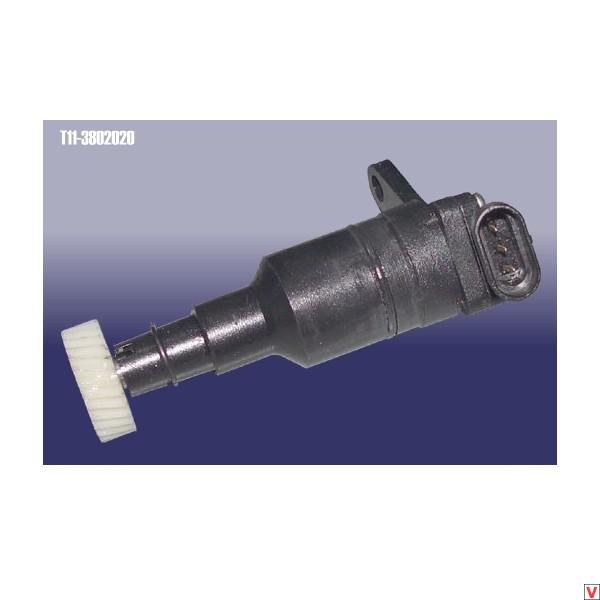

Походу и правда что-то с массой происходит, а может датчик скорости лажит? Хотя к тахометру он врядли имеет отношение.

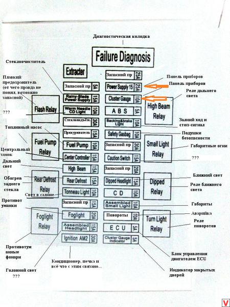

Нужно не менять датчик скорости, а проверить с отключением его, снять фишку и проверить падает стрелка на ноль или нет. Втыкать фишку только после отключения АКБ если с отключением фишки стрелка все равно висит в 10-15км, ремонтировать щиток в панели приборов или менять.
Провода которые подсоединены к коробке передач штекер (фишкой) вытащить и посмотреть!
Протянуть всю массу и которая находится за аккумуляторной батареей (батарею снять придётся) На аккумуляторной батареи там тоже в кожух закреплены провода их тоже протянуть (кожух снимается на защёлках)
В панели приборов с лева в низу от водительского места поменять предохранители выделенные.
