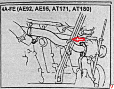

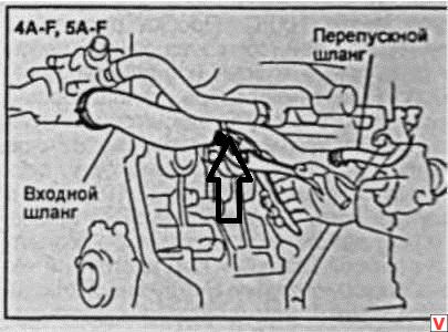

Термостат устанавливается на вход­ном патрубке контура охлаждения. Отмечен цифрой 1
Хочу заметить что циркуляция антифриза идёт от верхнего патрубка а не от нижнего как думают многие!

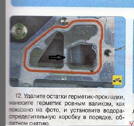

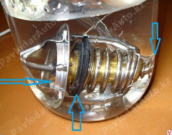

Что касается строения самого термостата: Он имеет восковой перепускной кла­пан (отмечен жёлтой стрелкой!) и автоматический клапан, управляемый в зависимости от тем­пературы охлаждающей жидкости.
Автоматический клапан закрывается, когда температура охлаждающей жидкости падает, и тем самым пре­пятствует циркуляции жидкости че­рез двигатель, ускоряя процесс его прогрева. При этом перепускной клапан открывается при закрытии автоматического клапана, тогда ох­лаждающая жидкость циркулирует только внутри двигателя (по малому контуру системы охлаждения). Когда температура охлаждающей жидкости возрастает, автоматический клапан термостата открывается, а перепу­скной клапан (отмечен синей стрелкой!) закрывается, что позволяет охлаж­дающей жидкости циркулировать че­рез радиатор.

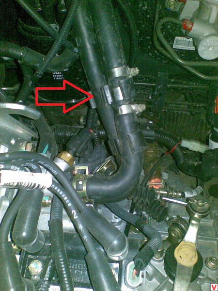

НаGeely МК, Москвич 2141 9 июня 2013 в 04:59
То есть напайки (отмечено чёрной стрелкой) на термостате которые делали первые владельцы Джили МК 2008 г. выпуска - они старались что бы перепускной клапан термостата по раньше закрывался. Хорошо раньше закроется - то сам клапан термостата будет открыт  ещё не полностью и циркуляция охлаждающей жидкости будет не столь эффективна!
Но соглашусь что это и не плохо ставлю (+)

Восковой наполнитель (главный элемент)внутри силового элемента термоста­та расширяется при нагревании и сжимается при охлаждении (отмечен жёлтой стрелкой!)
(Вспомогательный элемент!) - Автоматический клапан - это верхняя пружина которая работает всегда на закрытие термостата!

Вообще то есть термостаты не с воском. Жидкости, тот же спирт.
НаGeely МК, Москвич 2141 9 июня 2013 в 05:20
Нагрев воскового наполнителя силового элемента создает усилие, преодоле­вающее усилие пружины, под дейст­вием которой клапан удерживается в закрытом состоянии, таким образом происходит открытие автоматическо­го клапана. При охлаждении воско­вого наполнителя он сжимается, и под действием усилия пружины ав­томатический клапан закрывается. В данных моделях двигателей термо­стат обеспечивает поддержание ра­бочей температуры охлаждающей жидкости около 82°С.

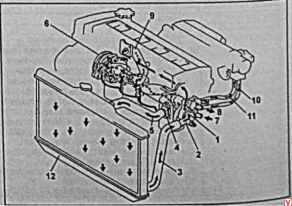

Датчик указывающий температуру двигателя на панели приборов расположен с обратной стороны двигателя возле помпы (водяного насоса) Отмечен красной стрелкой!
НаGeely МК, Москвич 2141изменен 9 июня 2013 в 06:03
Сама помпа не идёт патрубком к распределителю где находится термостат - идёт на блок двигателя (основа та же!)
 Только ОЖ проходит от нижнего патрубка радиатора к помпе!
Когда термостат закрыт с нижнего патрубка ОЖ не поступает! ( или термостат не полностью открыт - будет перегрев двигателя который зафиксирует датчик выделенный красной стрелкой!)

Теперь в самом блоке двигателя есть два отверстия верхнее и нижнее - первое куда поступает ОЖ (нижнее отверстие поступает через нижний патрубок) и проходит через помпу - от помпы через блок двигателя и уходит в верхний патрубок! Если термостат закрыт - то уходит не в верхний патрубок, ((а с верхнего отверстия в нижнее!!!)) - тем  самым происходит прогрев двигателя до заданной температуры 82 гр!!!

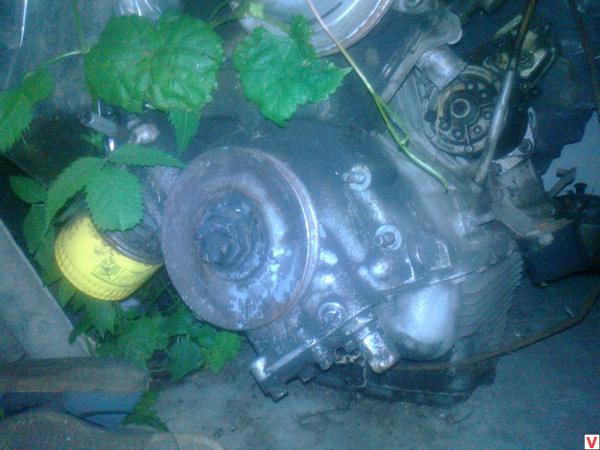

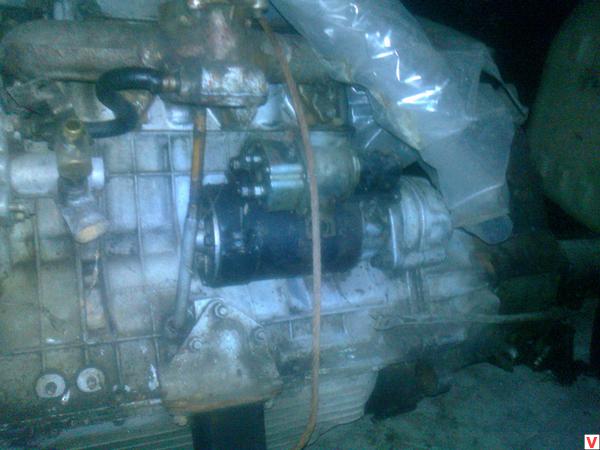

НаВАЗ Priora10 июня 2013 в 23:21
вот щас ходил фоткал, под виноградником на консервации, собран моими руками, еще обкатку не прошел)))))))))

НаВАЗ Prioraизменен 10 июня 2013 в 23:43
обрати внимание: где щуп маслянный, там палкой заткнуто, ))))) масло не жрал ваще, давление держал четко, я головку втулил, и распредвал не болтался, а коробка не разу не вскрывалась, новую поставил и забыл. все работало отлично.

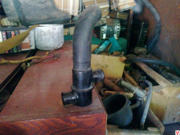

НаВАЗ Priora25 июня 2013 в 19:12
вот сегодня нашел термостат, который у меня стоял)))))
