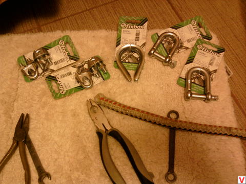

В общем ходил сегодня по строй магазу и нашел там канатики и крепежи для них, купил 3 по 12 метров в подарок и себе крепежа (коуш, скобы, зажимы)
все запчасти))

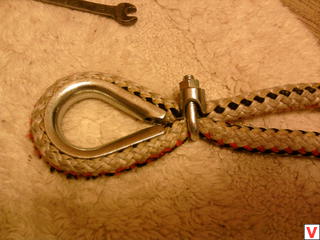

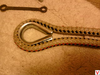

обогнул трос вокруг коуша, он нужен чтоб трос не перетерался

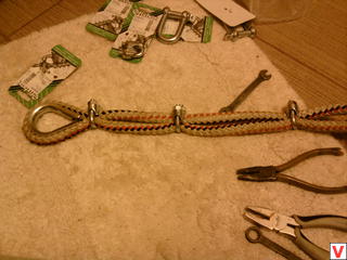

зажал зажимом
точнее зажал 3мя зажимами, для надежности.

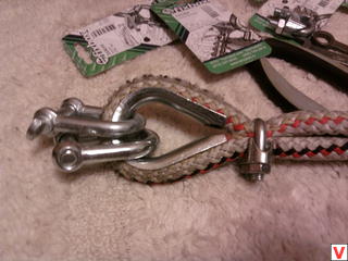

скобы с болтом, 2 шт (2й прозапас)

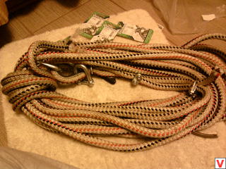

вот он готовый)))
Один конец троса оставил свободным так как иногда может понадобиться только часть от всей длины троса, на котором будет завязываться узел и вставляться скоба ( для того чтоб было проще развязывать после затяжки, открутил скобу и все, а то иногда приходится трос резать),
бюджет крепежа 200 р, бюджет троса от 300р, итого 500 р, но сколько пользы они могут принести.....
