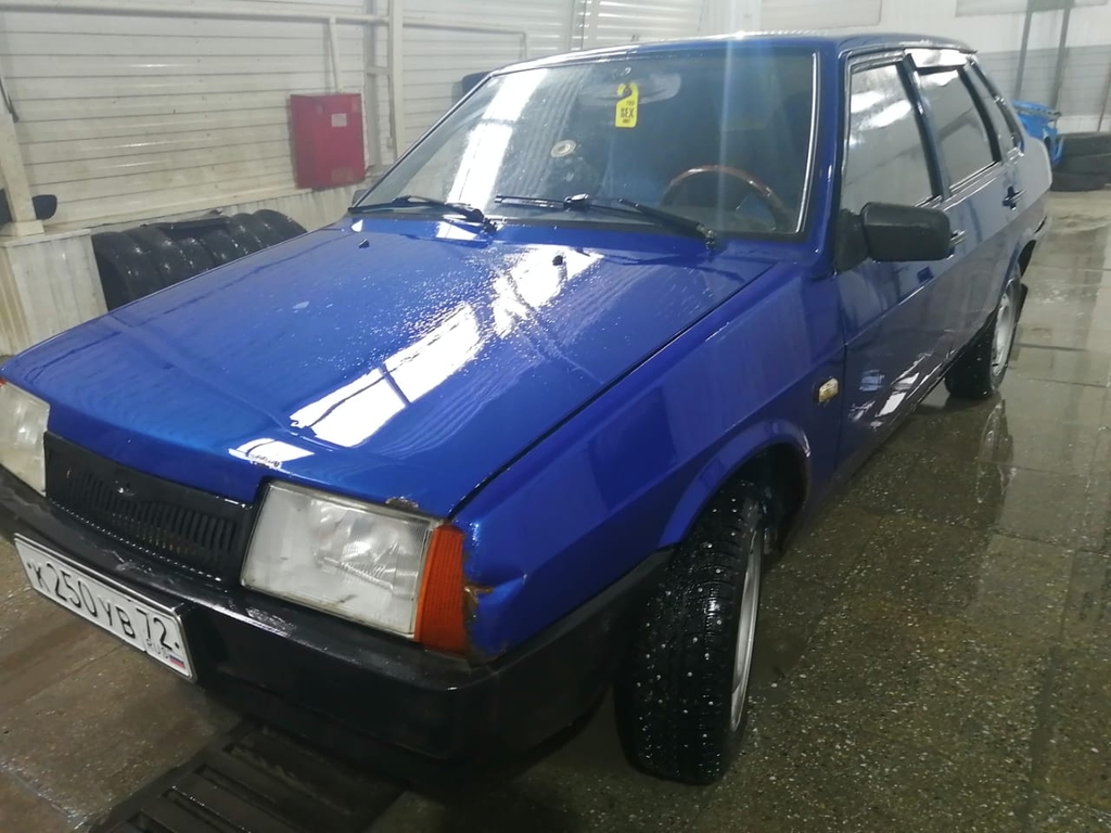

Это приключилась на трассе. Дорога ровная. Вдруг начало сильно бить колеса и пошла вибрация по салону. Я думал подшипник ступицы, но нет, колесо не болтается.
Стук глухой, когда разгоняюсь до 70км то он пропадает, но если чуть больше или меньше, то опять появляется.
Когда до светофора качусь на нейтральной, то тоже стучит, примерно на каждый оборот колеса. Стучит так что аж в ноги отдаёт посажиру с права)
Что это может быть?

Для диагностики не хватает фотографии машины.

НаBMW Z4, Kia Ceed26 января 2021 в 14:04
Да не, ща данные гадалке отправлю.
