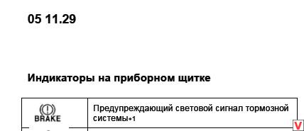

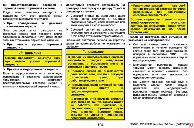

Думаю что такой знак:
Может окажется полезным вот это :
