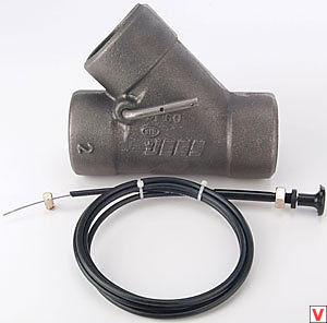

На тазиках тросик подсоса такой же. Шас при думаю конструкцию.
Берёшь такую шнягу ставишь на трубу выхлопа до глушителя дальше делаешь разводку на два глушителя. Первый который будет Реветь, второй который тихий. Когда захочется тышины тянешь за тросик, заслонка в тройнике переводить в положение когда он открыт. Когда нужен шум - наоборот. Перекрываешь тихий выхлоп.

Эт я так сходу придумал. Вы меня не слушайте. Чисто теоретически так работать может. Тросик защитить можно. Но это такой колхоз ставить на Лексус. Сомнительно все это

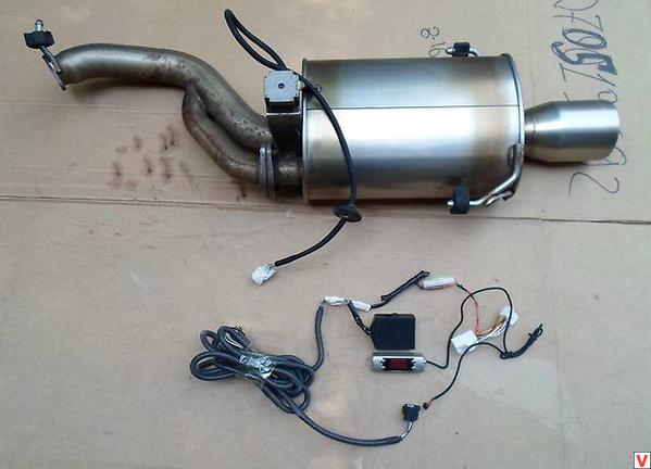

В общем полуторачасовой серфинг по электронным магазинам и профильным сайтам по ключевым словам немного прояснил картину, но до конца определиться не позволил. По сравнительно приемлемым ценам смог обнаружить девайсы такие:http://www.bestuning.ru/goods.php?id=6649http://www.pearplus.ru/tuning/avtomatizirovannaja-...http://a-t-a.ru/goods/54/376/По первой ссылке, которая бест тюнинг, я так понял заслонка идет тупо в виде стального кольца с шарнирно закрепленным в ней стальным же диском, и двумя доп фланцами для фиксации на трубе. + Еще в комплекте тросик, который наверно для дергания мануально, т.е. из салона нефига не поуправляешь, короче туфта полная. За весь этот скромный набор железяк сомнительного эстетического вида и функц толка просят чуть более, чем 8к! Инфы как пользоваться на сайте - 0! По остальным ссылкам ситуация поинтереснее. На вид оба экземпляра заслонок, что на pearlplus, что на a-t-a идентичны полностью, но разбег в стоимости 4,5кило рубля в пользу первого, почтив 2 раза! По всем параметрам девайс именно тот, который нужен, устраивает все, но как узнать оба ли продукта оригинальные, просто продаваны жадные, или какой-то из них левак?
Кста обратите внимание что заявляют в описании толкачи из первого магазина:
Разгон ВАШЕГО АВТО НА 1-2,5 секунды БЫСТРЕЕ, при открытой заслонке!
Реально вообще такое, или маркетинговая уловка обычная?

В общем, если кому интересно в обоих магазинах торгуют экземплярами одинаковыми во всем абсолютно, и конструктивно по виду и функционально. Развод на бабло на pearlplus. В принципе из учета одной только надрывной и спонтанной манеры изложения текста на сайте, напоминающей пылкую речевку базарного барахольщика-разводилу, льющего в уши зевак откровенную чушь только чтобы скинуть копеечный товар втридорога + явных и скрытых маркет уловок уже можно было забить на них. Особенно доставила пометка - (для США), которая ничего, кроме снисходительной улыбки вызвать не могла.Просто были колебания по поводу чересчур прилизанного сварного шва на трубных элементах, который практически сливался и был не отличим от шлифованной поверхности нержавейки, вполне логично было бы предположить, что лучшее качество отделки у оригинала. На экземпляре из второго магазина шов немного контрастировал с полированной нержавейкой за счет присутствия некоторой желтинки, соотв-но думалось что левак именно там, отсюда и цена.Сомнения помог развеять ибэй. Наковырял там "2,5 дюйма выхлопной предохранитель пульт дистанционного управления электрическая DUMP y-pipe catback Turbo обхода" за скромные 11 432,40 руб. http://www.ebay.com/itm/2-5-INCH-EXHAUST-CUTOUT-RE...

Потому что есть еще например хреновины такого брутального вида, тоже для постройки регулируемого выхлопа - сток/прямоток, но цена им уже 20к рублей, ибо фактически там идет совмещение заслонки и оконечной банки. Есть смысл рискнуть и начать с 6к рублей, там уже, если приход будет ощутим, можно подумать над переходом к вещам посерьезней

нахрен тогда второй выпуск городить? сверлишь дырку в коллекторе, корячишь заслонку прямо на неё и всё. конструкция простой водопроводной врезки с краном полуоборотником. когда надо, - дёргаешь за верёвочку, и все окружающие в ужасе разбегаются от машины. а все ближайшие пацанские пацаны сразу начинают быть в восторге, и сразу начинают бояться гоняться с тобой наперегонки.
блин, надо запатентовать эту хрень... )
alex0271
НаChangan CS75 4 ноября 2014 в 22:19
я представляю машину. под рулем торчит почерневшый, порванный кусочек шпагата с узелком на конце )))))))))
НаAudi A4 4 ноября 2014 в 22:39
всё красиво будем делать). будет китайский тросик - не хуже, чем на верхнем фото). у нас же серьёзная фирма будет). можно даже присобачить его не в салон, а прямо к дросселю. жмякаешь педаль дальше середины, - оно само как взревёт... ездишь спокойно - всё тихо. автоматика. кибернетика. можно даже сказать - нанотехнологии. )
