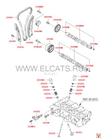

Вот они - между распредвалами и головой блока (Киа Серато с 2008 г., движок 1.6 16-клап.) :

звонил, прям щас, сказали нет компенсаторов, есть регулировочные стаканы, скинь за 2009-2010 гг
shefff
НаBMW X2изменен 5 марта 2011 в 13:52
Код детали - 222262В201 (для машин с 6.9.2009) -
Хендай/Киа - "толкатель" - 260 руб. (срок доставки 5 дней).
НаToyota RAV-4, Toyota FJ Cruiser 4 апреля 2011 в 08:09
"Хендай/Киа - "толкатель"
По рисунку видно что толкатель с пружиной не есть гидрокомпенсатор.
