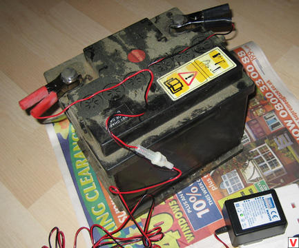

НаGeely МК, Москвич 2141 1 декабря 2011 в 00:41
Мой совет не кого не прикуривай зимой.
В генераторе можно повредить реле или обмотку, в аккумуляторе может произойти замыкание (пробьет конверт) в общем аккумулятор станет быстро разряжаться на морозе.
Аккумулятор лучше снять с машины отогреть, выкрутить пробки и поставить подзаряжаться.
