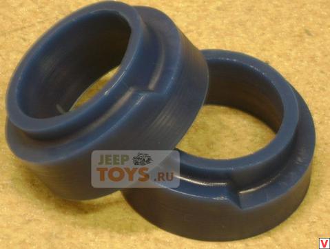

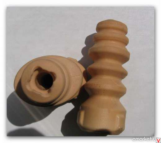

НаGeely МК, Москвич 2141 3 ноября 2012 в 11:08
Согласен - жёсткость пружин ухудшилась в результате задняя часть сильнее проседает да и отбойники на амортизаторах под устали не держат нагрузку!
И конечно высота покрышки не соответствует 70 это много в отличии от 65 - это выше на 4 см приблизительно!
Попробуй поставки за 120 руб от 2106 под пружины должно помочь!
