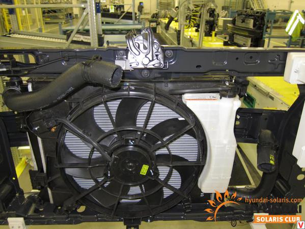

НаBMW 5-серия 1 марта 2015 в 17:24
НаChangan CS75 1 марта 2015 в 20:07
ну во. такой он и есть. я чет думал что он как и радиатор. щас в нем половина уровня
НаKia Mohave, УАЗ 3741изменен 1 марта 2015 в 20:48
Насколько я вижу на фото, половина уровня по высоте расширительного бачка - это как-раз метка "F" (что значит FULL, то есть "полный"), что и должно быть. Если бы реально пол-радиатора было сухим - давно бы перегрелся.
з.ы. А не дорожной ли жижей, высыхающей на выхлопе, у тебя пахнет? У меня такое бывает в сырую погоду....
