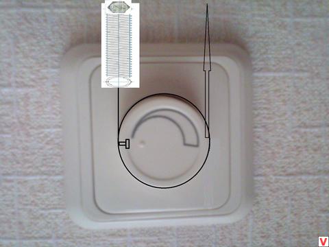

Принцип работы: от генератора (напряжение в 220 V) провод подключается к регулятору напряжения, от регулятора к электродвигателю.
С помощью регулятора мы можем регулировать крутящий момент эл. двигателя увеличивая или уменьшая напряжения.
Это выглядит так : нажимаешь на газ (стрелочка в верх) тросик начинает прокручиваться увеличивая напряжение и мощность двигателя, как только педаль газа отпустили под действием пружины регулятор возвращается в исходное положение и мощность падает.
Дополнительно крепится пластмассовая крышка (рис 2) закрепленная на болтах  - фиксирует весь механизм.  На крышке должна быть прорезь и она слегка должна одеваться на (пипку) регулятора.

1. Чего-то я не понял (извиняюсь - я не инженер, а врач) - при чем тут "маятниковый" электромобиль?
2. Невостребованный (большую часть времени) максимум мощности предлагаешь расходовать на нагрев обмотки реостата (сделанного из комнатного выключателя)?

К слову о компнатных выключателях - достаточно сравнить, какой ток пропускает через себя регулятор яркости освещения и какие токи потекут через него, если попытаться регулировать им мощность автомобильного электродвигателя.
Интересно, обмотка сразу испарится, или сначала красиво пыхнет?

2) Комнатный выключатель стоит 50 рублей (надежен проверен временем) он регулирует не только яркость света но и мощность электродвигателя!
Максимальная сила тока уходит на максимальную мощность.
Выключатели бывают: которые сперва при включении ярко светят, потом при вращении яркость начинает угасать.
Бываю те которые при включений - вращении начинают постепенно светить ярче!
При испытаниях не забудь огнетушитель прихватить с собой. Только порошковый или углекислотный, чтоб не убило. Никогда не видел, как горит проводка?

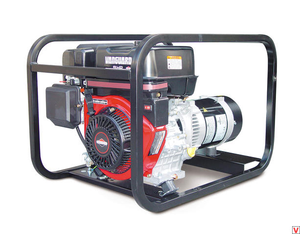

Вот бензиновый генератор который выдает напряжение 220 v
По этому принципу построен Ёмобиль
Не надо контроллер бош и реостат чтобы изменять напряжение на выходе. Нужно ставить мой выключатель

1. Генератор на картинке - киловатт на 6. По ходу дела вопрос к икс-мену. Чем кВт от кВА отличается, в курсе?
Так вот, возвращаясь к генератору - ты када через свой выключатель эту мощность пропустишь - лучше рядом не стой. И огнетушитель прихвати. Но, как я, опять же, уже говорил, не пенный. Порошковый или углекислотный. А то убьёшься.
2. Когда ты остановился - обороты генератора как сбавлять будешь без системы управления установкой, хоть бы и ручной? Хорошо ещё ума хватило бензиновый приспособить, а не дизельный. А то поршнями всю округу бы закидал, когда дизель в разнос пошёл.
3. Так у тебя всё-таки принцип как в ё-мобиле или ты придумал что-то кардинально новое?
4. КПД ДВС = 0,4-0,5. КПД генератора 0,8. КПД электродвигателя 0,88-0,95. Итого вместо (берём по максимуму) 0,5 по твоей оптимальной схеме ты получаешь не более 0,5*0,8*0,95=0,38. И смысл?
