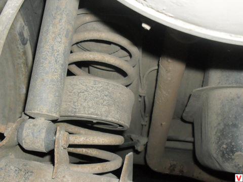

Задок летом хочу приподнять на 5 см Пружины от Москвича Святогора усиленные поставить хочу.
НаGeely МК, Москвич 214110 марта 2013 в 15:11
Реальна ли такая задумка - пружины на вид отличаются.
НаGeely МК, Москвич 2141изменен 10 марта 2013 в 15:15
Выскажите своё мнение? Болгарка есть.

Ты их порезать хочеш? А так просто подбираеш такиеже как у тебя но пожосче и подлинее и ставиш. Главное чтобы размерность совпадала и шаг витков. Но тебе все равно придется межвитковые проставки ставить. Почему потом узнаеш))))) Кстати смотри чтобы пружина при полном сжатии ничего не задевало типо там шлангов тормазных.

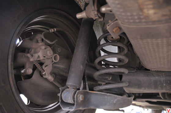

Так вон его второе фото, пружина и аморт по отдельности, это точно Джили, я помню как он балку в виде швеллера демонстрировал  когда-то и утверждал, что у меня меня на зубиле гамно, а не балка...
risk
изменен 11 марта 2013 в 00:23
Так это джилевская балка? Это трындец какойто. Крепление аморта ахрененное аля привет разработки 70х. Чашка пружины ваще афигенная. Ну а чо, зато чистая всегда. А то что держится на одной точке крепления это фигня все. По тому что я сужу по внедорожникам, там все должно быть крепкое и усиленное а для джили с ее охрененным металом это нафиг ненужно.  Отверстие для чегото там, для стаба чтоли нефига не ослабляет трубу.
Ваще мне эта балка напоминает самоделбную для какогото легкого баги.
Да да я знаю. Я нефига не понимаю в балках. Да ее разробатывали лучшие умы китая. Да все круто я не прав.

За заднюю балку согласен она мне не нравится особенно чашки под пружины не усиленны (в Светогоре усиленные) интересует сам факт сможет ли Сама машина потянуть 750 кг - которыя Москвич тягал или всё таки придётся всю балку доробатывать. К стати балка точно такая же как на Японских Ярисах. У Аурис немного другая но чашки тоже не усиленные.

У ауриса балка другая. Зделана с учетом нагрузок и усилена поперечинами в нужных местах. Чашка другая сдела в форме стакана, что поглащает нагрузки на излом и кручение. И амортизаторы стот не вертикально, а под наклоном, что очень и очень правельно.

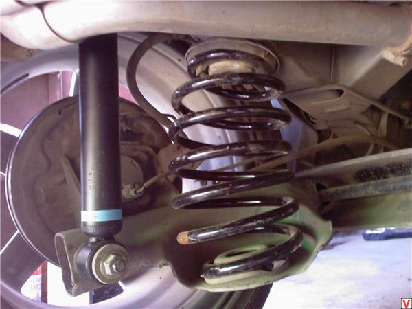

Джили МК, Ярисы, Фонкар и ещё другие модели имеют вот такую балку.
На фото Ярис седан у Джили пока не гнутая балка.

У Нексии задняя балка сделана лучше (на вид продуманней)- даже смешно! Хотя там где балка к колесу идёт в том месте мне не нравится как сделано - нужно усилить получше. И крепление амика тоже не нравится!

Чего там нужно усилить? какие там нагрузки ?

Классно написано! На самом деле обсуждаю как производители экономят и на чём. На самом деле не понятно для меня, зачем перенесли так криво чашку верхнюю, зачем в нижней отпилили кусок. Такое ощущение что Японцы из одной машины делали не один десяток разных авто.

Все правельно зделали пружыны должны стоять не по серидине и не с самого края, где они должны стоять для правельной артикуляции расчитывается несложно, япы расчитали.
