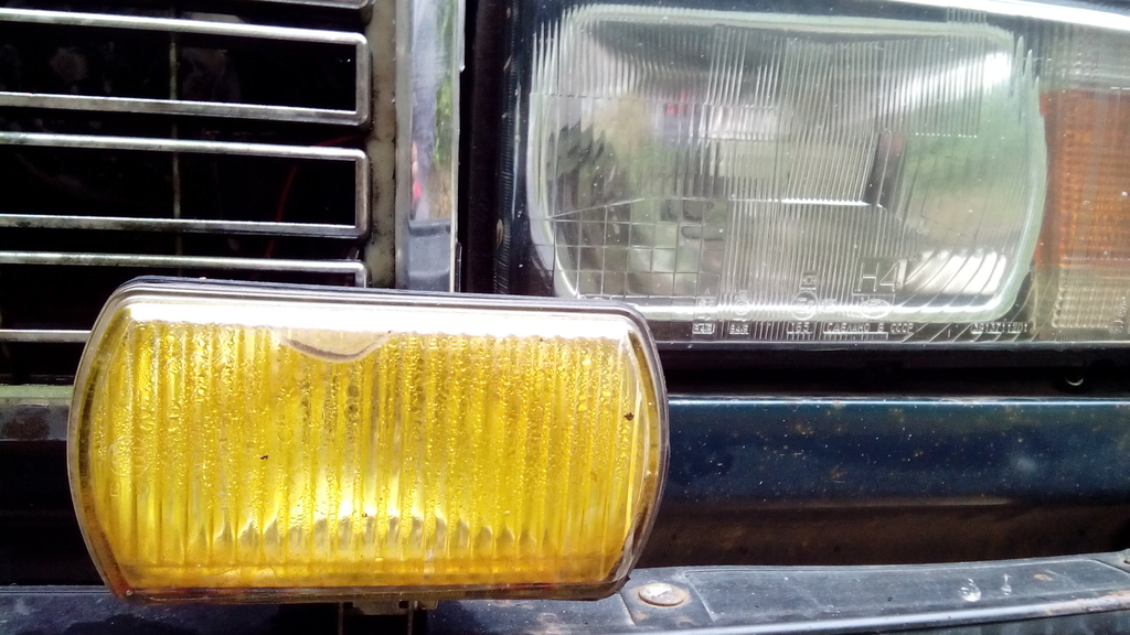

В дешевых противотуманных фарах часто вместо специального желтого стекла-светофильтра применяют лаковое покрытие, наносимое на стекло изнутри.
При разгерметизации такой фары происходит ее запотевание, а лак отслаивается и осыпается. Фара начинает смотреться неприглядно и значительно утрачивает свою функцию.

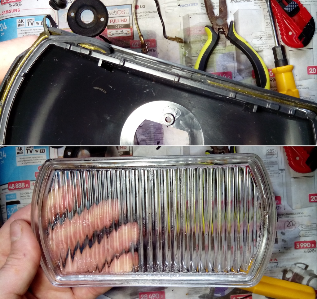

Для начала, разбираем фару, как мы это делали при переклейке стекла фары головного света. Очищаем стекло изнутри от остатков лака, зачищаем корпус от остатков герметика.
Обезжирив поверхность, наклеиваем снаружи стекла пленку не допуская образования пузырей, наружную защитную пленку пока не снимаем.

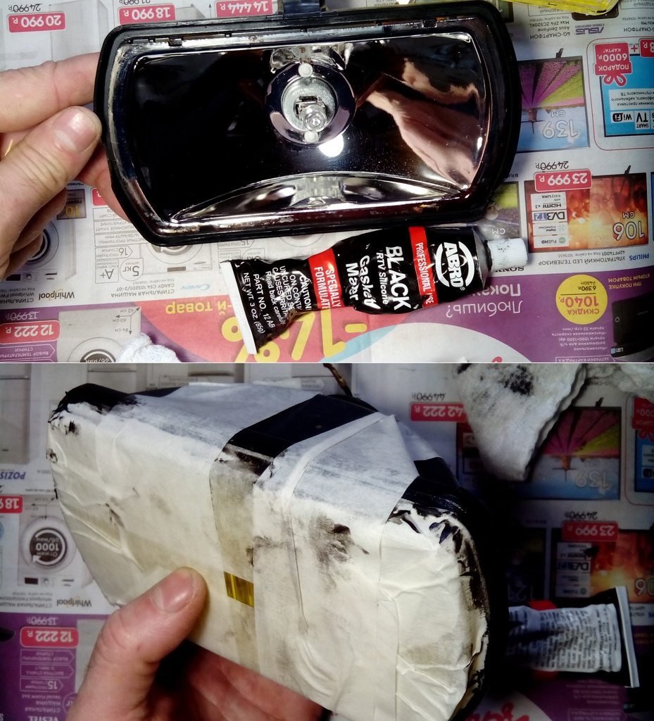

Натираем с помощью средства для стекол отражатель до блеска и сажаем стекло на место с помощью герметика, зафиксировав скотчем или изолентой, пока герметик полностью не высохнет.
Как герметик полностью полимеризуется, скотч осторожно снимаем.

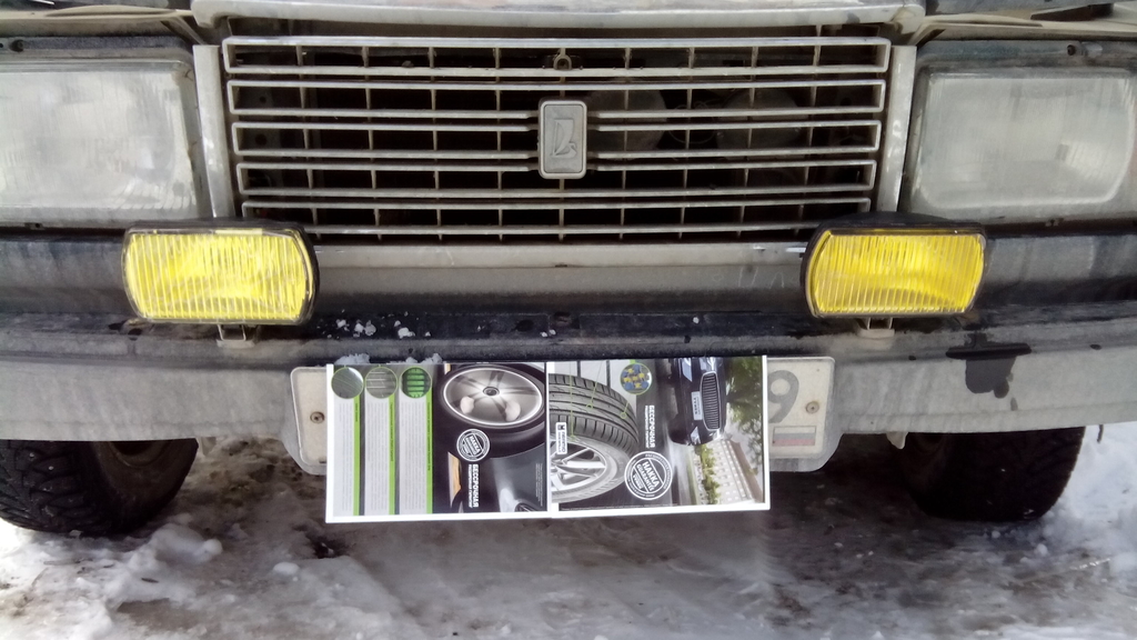

Устанавливаем фару на автомобиль.
Справа-оригинал, слева - после ремонта.

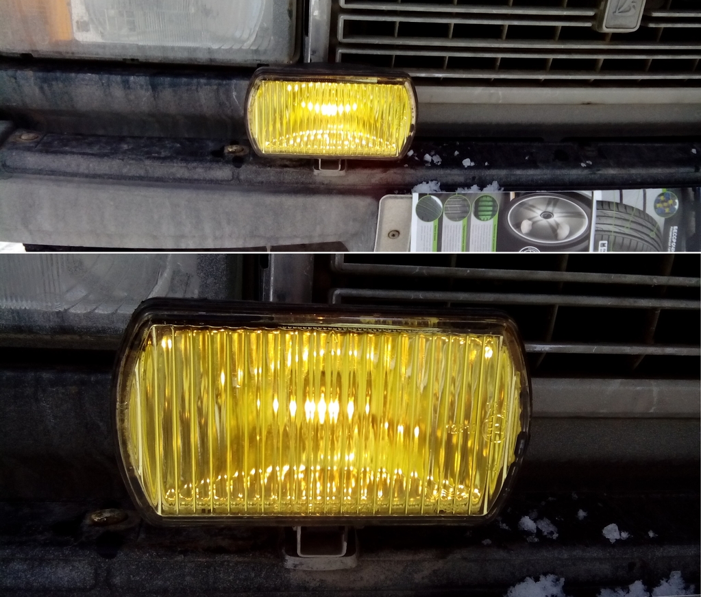

Снимаем наружную защитную пленку.

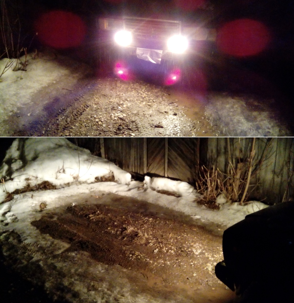

Проверяем в работе.
Светит отлично!
Также, и в ночное время.
