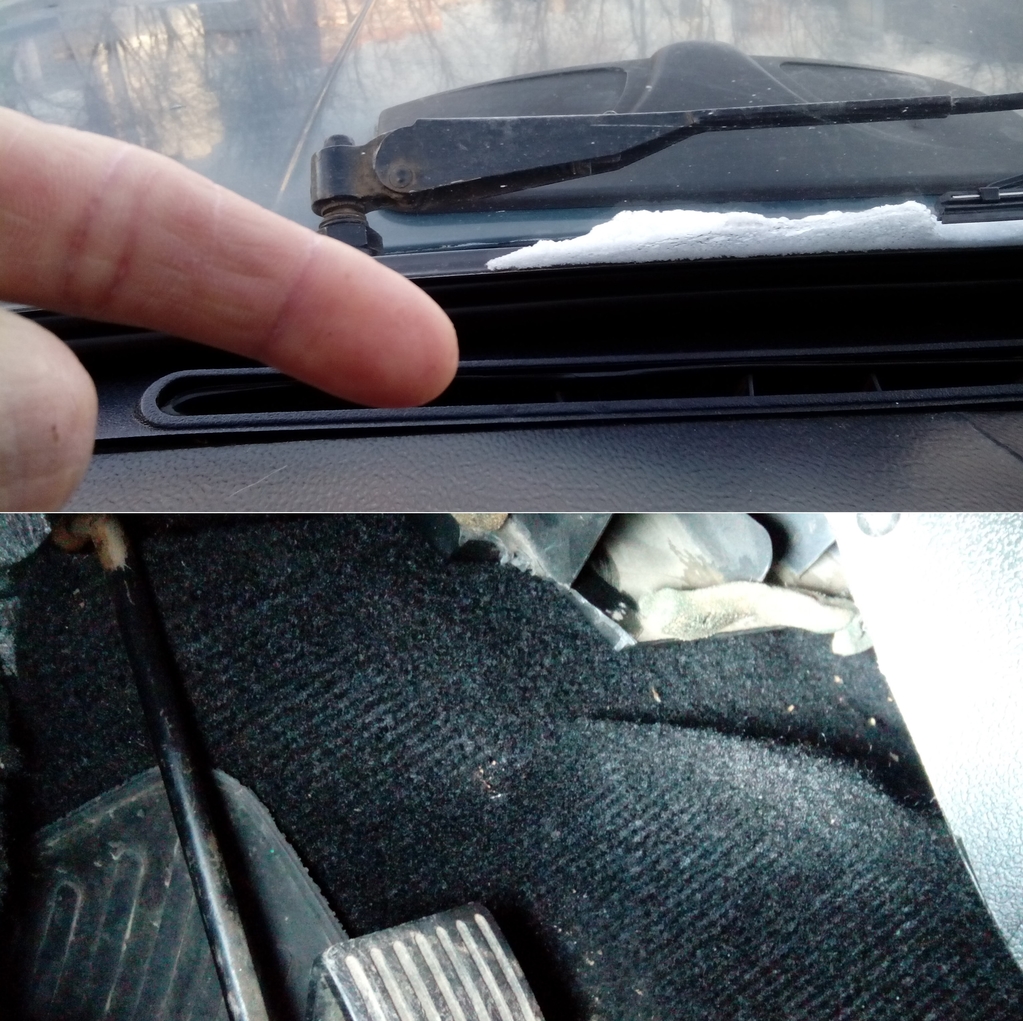

Как многие знают, в конструкции автомобилей классического ряда АвтоВАЗа не предусмотрен воздушный фильтр салона. Вследствие чего салон подвергается загрязнению пылью, а радиатор отопителя забивается крупной листвой и прочим мусором, снижая эффективность работы, что довольно критично зимой.

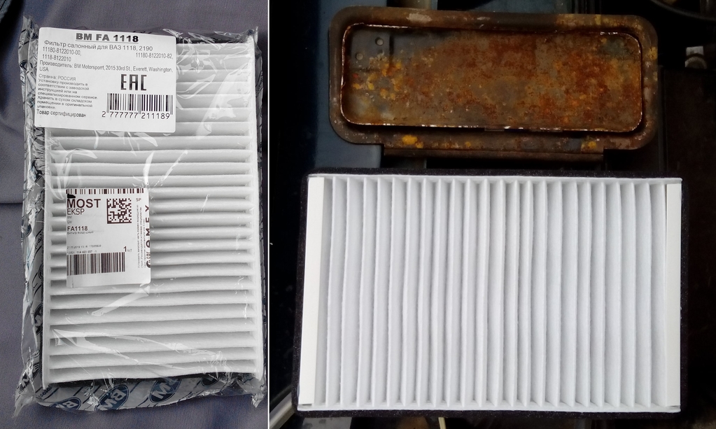

Сегодня попробуем окончательно решить эту проблему установкой салонного фильтра от "Калины-Приоры" с некоторой доработкой.
Нам потребуются:
- Фильтр салона 1118-08122010 (желательно с поролоновой окантовкой)

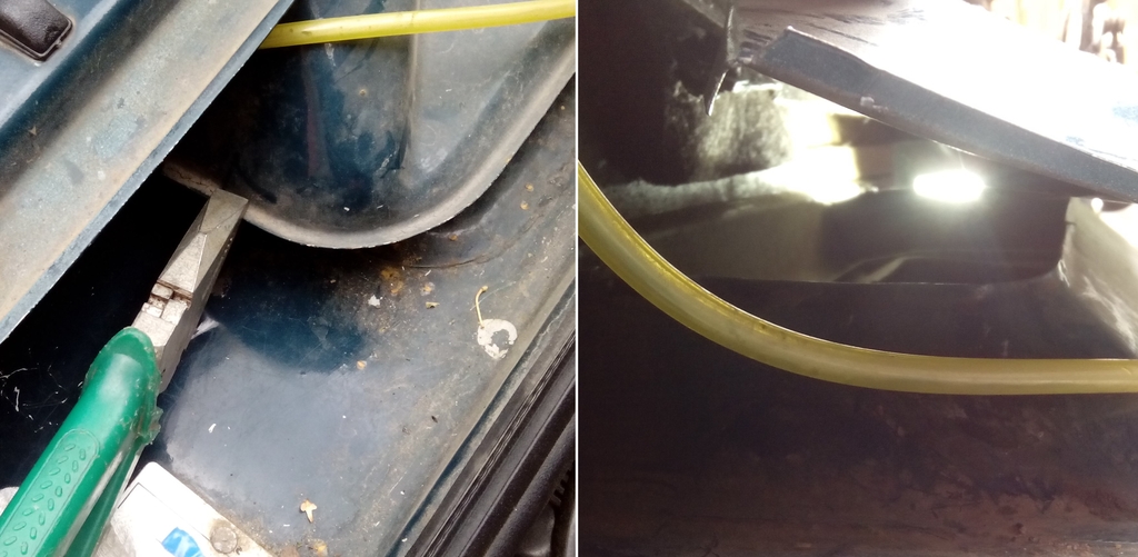

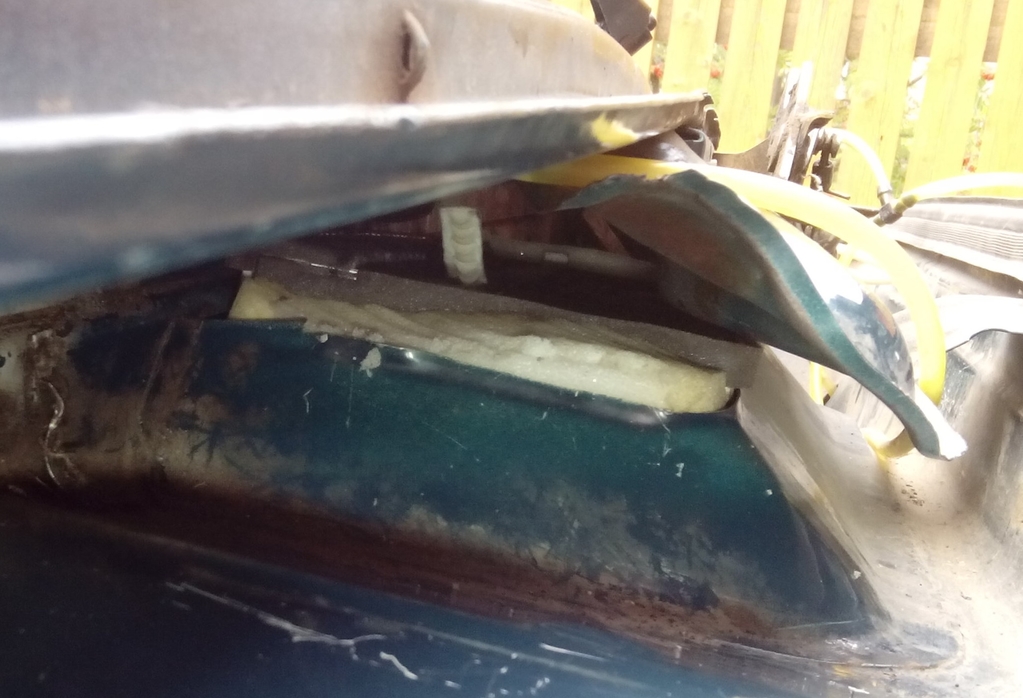

Фильтр будет устанавливаться в наружный большой раструб забора воздуха к отопителю, находящийся над снятой заслонкой. Но, предварительно необходимо с помощью пассатижей отогнуть "юбку", закрывающую доступ к этому месту.

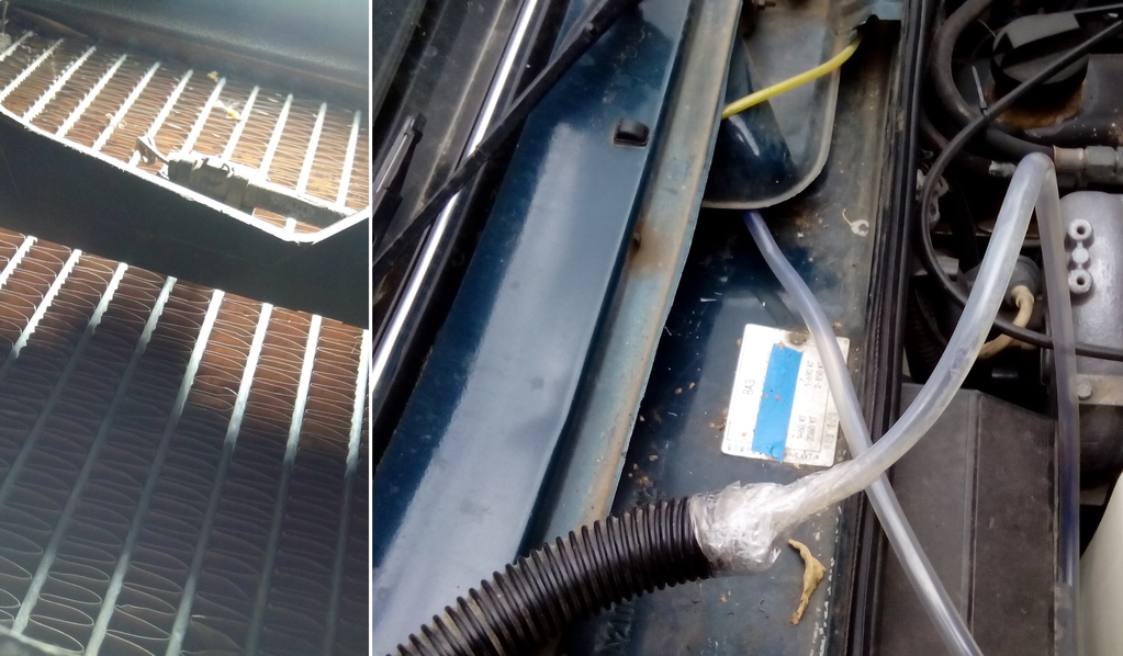

Проверяем степень засоренности радиатора, при необходимости, очищаем его от мусора с помощью пылесоса или демонтировав сам радиатор.

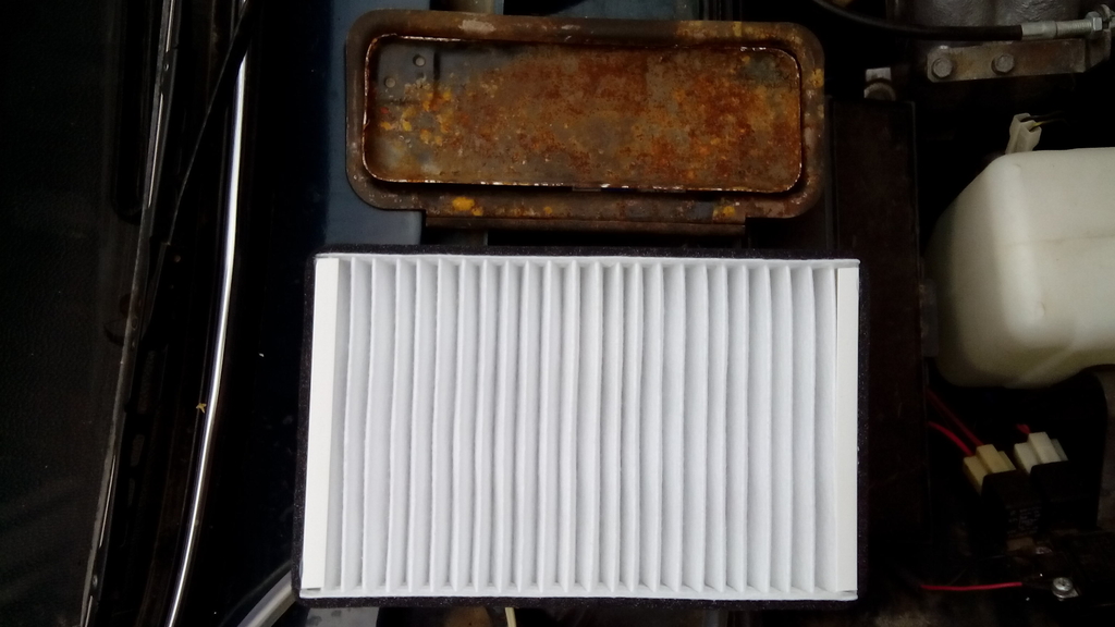

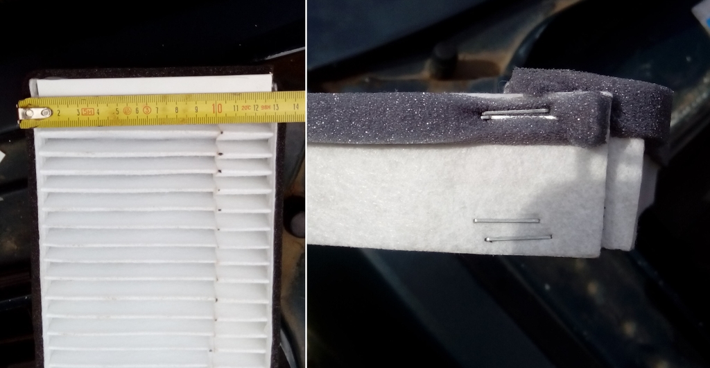

Теперь, необходимо подогнать фильтр под размер проема, который составляет примерно 12 на 30 сантиметров. Отмеряем 3-3,5 см от края фильтра, разрезаем его вдоль и стыкуем обе части, фиксируя их степлером.

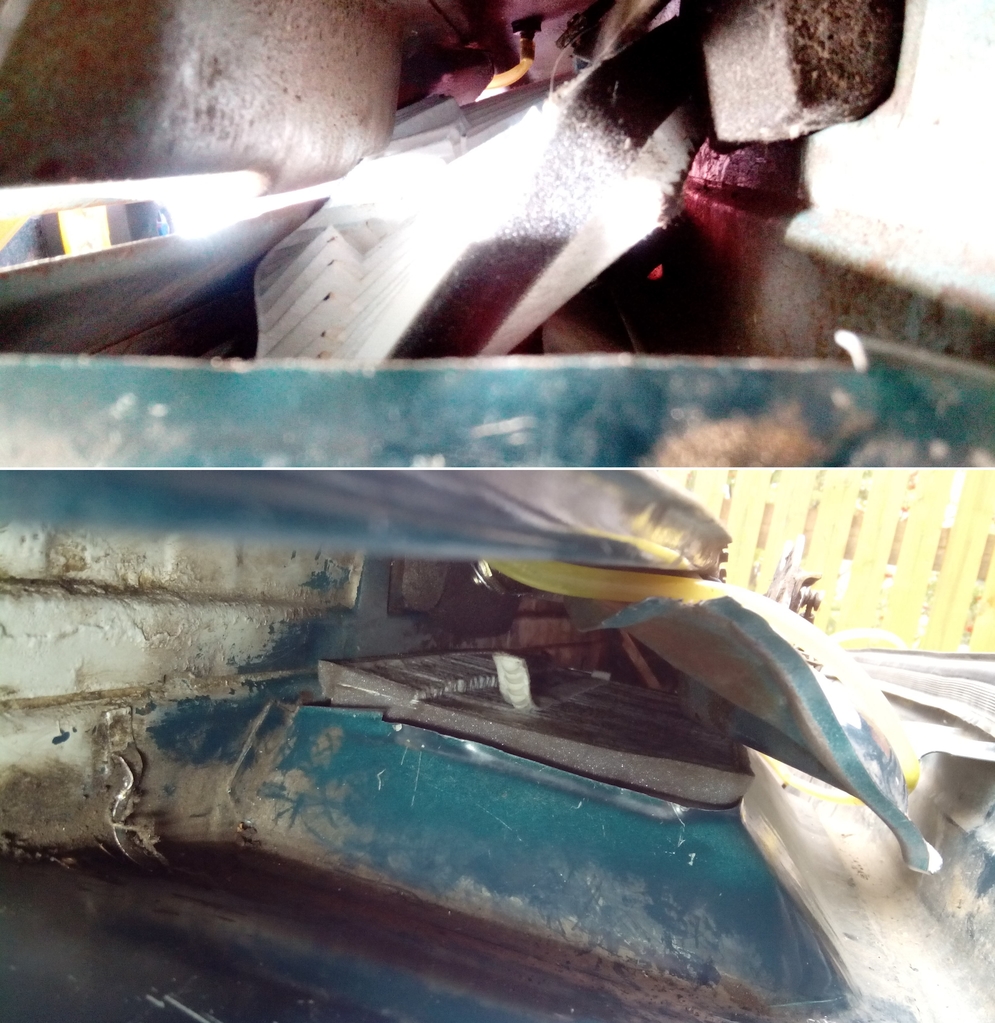

Осторожно вставляем готовый фильтр в отверстие раструба заподлицо с краем, упасть вниз ему помешает корпус отопителя и перемычка кронштейна тяги.
Так как фильтр по длине несколько коротковат, то по краям необходимо уплотнить кусками поролона.
Теперь, мы избавили салон автомобиля от пыли и предохранили радиатор отопителя от засорения.
Напор воздуха уменьшится незначительно из-за большей площади фильтра по сравнению с заслонкой.
