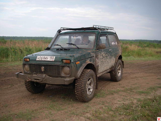

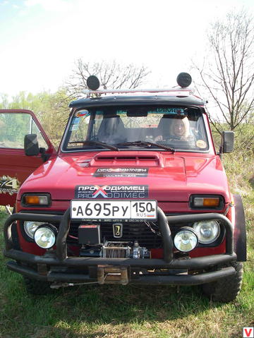

зы: на ниве юзаю обычные швеллеры гнутые слегка с площадкой и дыркой под лебедку. хайджеком поднимаю регулярно.

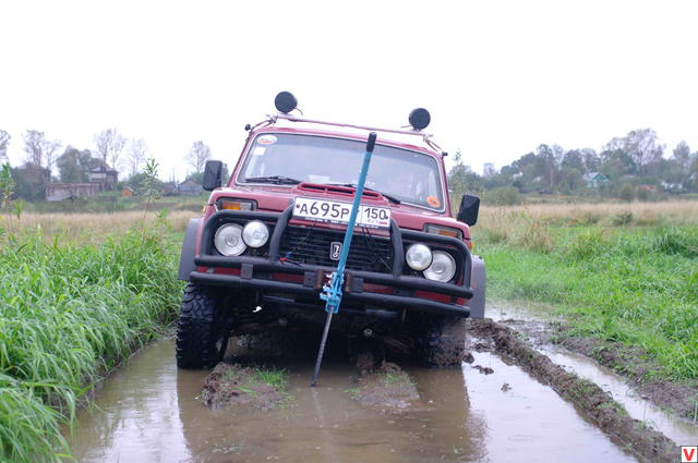

был 22 часа назад
2 марта 2011 в 21:57
вот! дешево, надежно и практично)))
до этого были РИФы. красиво, но массивно и порой грыз землю.
зы: мож ну его нафиг этого китаезу?
2 марта 2011 в 22:00
Так ему такой невстанет. Будит ужас без пластикового бампера.
был 22 часа назад
2 марта 2011 в 22:03
ты че меня в асе игнорируешь? а??? я и говорю, ну нафиг китаезу)))
изменен 2 марта 2011 в 22:11
Не не игнорирурую. Но так и у многих других современных или болие мение современных жипов бампера на пол морды.
был 22 часа назад
2 марта 2011 в 22:39
тяжко им
2 марта 2011 в 22:41
Да ладно бампер поставил и нормально. Правда он в исполнении посложнее чем на Нивах, уазах и старых патролах. Но все решаемо вполне.

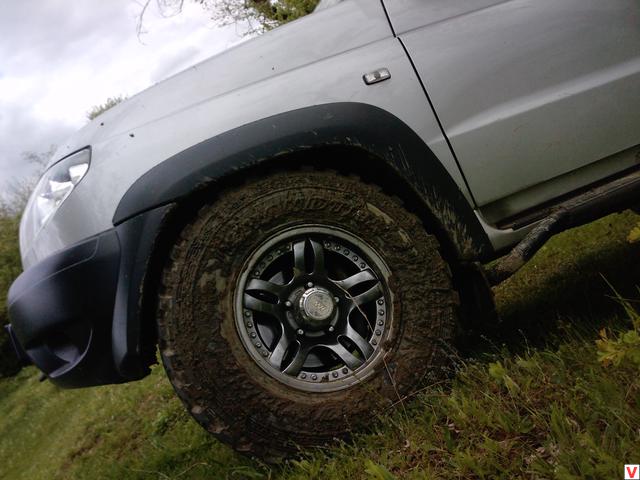

НаLand Rover Range Rover 4 марта 2011 в 23:07
Да у меня 4 комплекта ужо. Вот Данлоп уже стоит ещё до лифта. Весна 2010. Сорри,что грязная,по лесу пробирался,измазал малёха.
НаLand Rover Range Rover 4 марта 2011 в 23:29
33-е.Женя ведь кидал фото с калькулятора и раскладом.

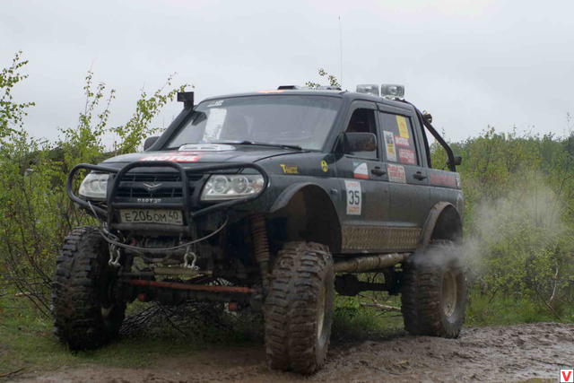

вот чудо сфоткал...
а таких так вообще каждый 5й.
но в целом старый козлик на вояках лучше на 2 головы в говнах.

Пипец. Лёха, чтоб такое чудо как на первой фотке построить, скока нада денег влупить? Цену на машину не учитывай. Только вот эти доработки

Ну вот. И 36 -е боггеры таскает и лифт 20см и не стремается. Непойму, военные ред.мосты чё ли ?

тут от патриота не хрена не осталось, а сколько все это это стоит даже страшно представить......
5 марта 2011 в 01:30
Патрик. У этого патика мосты от чего? Движедель кого? Раздатко чьо? Это патриод?
5 марта 2011 в 01:34
Аааа.
Вазик отвечаю. Мосты кукурерские. Раздатка от 8ркь ЛР. Блоки АРМ. Амы ваще Штилевские с регулировкой. Пневмоблоки. Пневмо лебеда на морде сейчас. И прочии прелести изврата.

Лех, ты знаком с хозяином? прет хорошо патрик-непатрик)))  но на мой личный взгляд эти перцы ездили покруче)))
вот тут разъезжаемся и видно, насколько ужазег первый выше моей красной

извините, я ниву эту продал в ноябре 2008г. блин, до сих пор жалею((((
5 марта 2011 в 20:38
Ну да. красенькая была прикольная. Могу похвастатсо что я на ней каталсо))))))))))))))
был 22 часа назад
5 марта 2011 в 20:47
да че там-супертачан был(((

6 марта 2011 в 01:51
Красенькую?
6 марта 2011 в 02:00
Ентат?
был 22 часа назад
6 марта 2011 в 11:29
нее, ентат

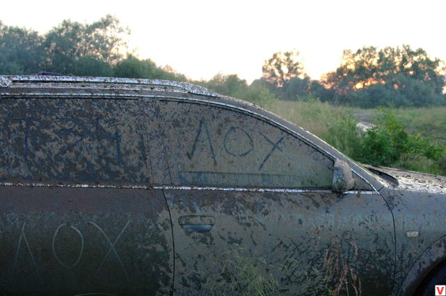

сцуко я бы не рискнул, на олроуде в такое лезть, жалко ласточку....
alexpo
6 марта 2011 в 13:26
Да хозяин просто маньяг.))))))))

Хааа ну судя по стоимости ремонта пневномодвески после покатух написано верно)))))))))))))
