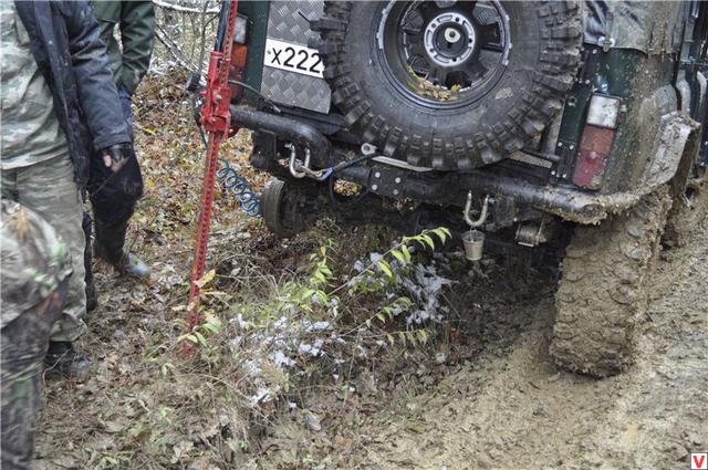

Хорошо оборудованный для борьбы с бездорожьем и распутицей джип трудно себе представить без лебёдки и "хай лифт джека".
"Хай лифт джек" (от английского "High Lift Jack") - это высокий реечный домкрат, изготовленный из чугуна и стали, и способный помочь владельцу полноприводного автомобиля практически в любой ситуации. В просторечье он именуется коротко: "хай джек". Кстати именно реечный домкрат входил в штатную комплектацию "21-ой" "Волги". Наиболее распространенная высота такого домкрата 48 дюймов, или 122 см и длинной рабочего хода около метра. Впрочем встречаются и "гиганты" длинной более полутора метров.
В чем же особый смысл использования "хай джека"?
"Хай джек" - наиболее универсальный инструмент джипера, выручающий практически в любой ситуации. Особенно он незаменим при отсутствии в оборудовании джипа штатной лебедки электрического или механического типа. Наиболее часто встречающаяся ситуация - Ваш автомобиль "наглухо" засел в грязи. Обычный способ выхода из подобной ситуации - это подкапываться, ставить штатный домкрат, немного приподнимать, подкладывать что-нибудь под колеса, опять поддомкрачивать автомобиль - и так - с каждым колесом, долго и мучительно. И когда Вам удается вырваться из "плена", Вы грязный и измученный уже ничего больше не хотите и стремитесь вернуться в цивилизацию.
"Хай джек" позволяет вышеописанную процедуру сократить во много раз, сэкономив время и силы для боле приятных занятий. За один прием "хай джек" поднимет автомобиль на необходимую высоту и Вам останется только заполнить пространство под колесами подсобным материалом. При этом существует возможность оторвать от земли сразу два колеса! Просто установите "хай джек" по середине бампера и аккуратно поднимите автомобиль - оба колеса окажутся в воздухе. Правда равновесие при этом действии будет очень шаткое, но и этот, казалось, недостаток можно обратить в свою пользу - подняв переднюю или заднюю ось автомобиля на достаточную высоту, просто толкните его в бок и колева приземлятся на твердую почву.
Если у Вас нет лебедки или она вышла из строя, то "хай джек" поможет тянуть автомобиль, причем в отличие от лебедки он может тянуть как вперед, так и назад и даже в сторону. Правда для этой операции Вам понадобится стальная цепь или трос, или же не эластичная веревка. Верхний конец домкрата Вы закрепляете за дерево, рабочий "клюв" цепью или тросом соединяется с джипом, и Вы начинаете работать "хай джеком" как обычно. Последний, естественно, расположен в горизонтально.
Совсем свежий пример - пару недель тому назад во время разведки маршрута для трофи-рейда "Ладога 2000" моя Тойота Лэнд Круизер BJ42 после совершенной ошибки "прилегла на бочок" на дно небольшой речушки с обрывистыми берегами. В добавок во время падения "разбортовалось" бескамерное колесо. Мощная механическая лебедка абсолютно бесполезна - двигатель заглушен, так как масло оттекло от маслозаборника. До ближайшего - жилья километров двадцать. Что делать? Крепкий эластичный канат абсолютно бесполезен - весь ход "хай джека" уходит на растягивание каната. Приходится откусить около 15 метров стального троса от лебедки и с его помощью "хай джеком" через 20 - 25 минут Тойота была поставлена на колеса. С помощью того же "хай джека" пришлось "разбортовать" колесо, ибо в него набралось литров 30 воды никак не желавшей вытекать. А не будь у меня "хай джека" - лежала бы моя "сороковка" и по сей день на дне реки.
Бывают ситуации, когда лебедке весьма затруднительно справиться с засевшим в грязи джипом. Чтобы не сжечь от чрезмерной нагрузки электродвигатель лебедки, часто достаточно "хай джеком" приподнять передок автомобиля и лебедка после этого легко справится с работой.
Как Вы убедились - "High Lift Jack" очень мощный инструмент для выхода из самых разнообразных сложных ситуаций.

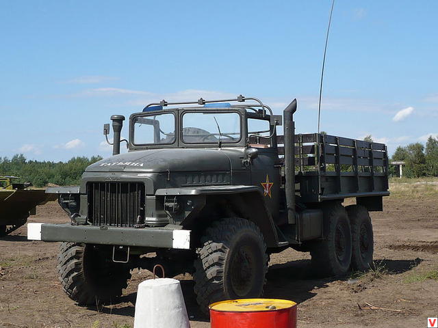

Гыыыыыыыыыы вы просто неездели на коротком Патроле на 44х богерах. Пузотерщикам непонять. Стритхарекы ептыть.
НаToyota Sequoia, Land Rover Range Roverизменен 15 мая 2011 в 01:48
Жуть. Даже мне страшно стало. Это ж с шишиги колёсья.
15 мая 2011 в 15:36
Ну почти. )))))))

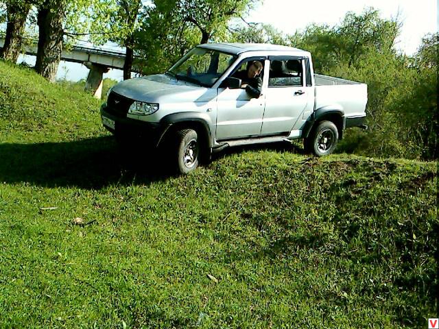

Вот твое фото, надеюсь ты это признаешь )))
На фото видно что ширина резины явно больше ширины диска, хочу заметить, что посадочная ширина это несколько другая цифра, которая всегда меньше ширины диска, для радиальной резины.
что значит это в практическом смысле, а то, что у тебя резина по протектору шириной 235 мм, что в пеерводе в дюймовый размер = 9,3 дюйма, что практически нереально натянуть на 8.5 не говоря уже о 9 дюймовой посадочной площадке.
что такое ширина диска смотри ниже на картинке, я тебе ее уже показывал.

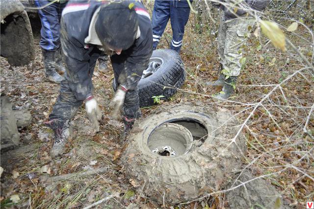

Вот кама евро на RW(старая фото).
Вот Данлоп на них же RW :
Вот тот же(!) Данлоп на Соболевских дисках
Вот разутый Данлоп на том же Соболевском диске, а за ним лежит данлоп зимняя липучка 275-я на RW-диске. Щас после соревнований поеду их назад ставить. Теперь всё ясно ?

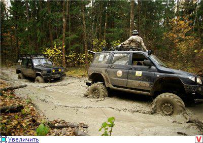

Вот смотри такие же Соболевские диски на ф-белках. Харош умничать. И неплохо едет Патрик.
16 ноября 2011 в 08:03
причем тут соболевский диск? тебя опять куда то несет.

Как причём ?? Ты не веришь, что 235 на 9" влезет, хотя фото давал, странно, что не веришь, стоит ведь и не первый год ездию. Взрывали и напрыгивает, я часто меняю.
Я тебе показал, что Ф белка на 7" или даже Туча сказал 6" влезает. Я на Уазбуке спросил, сказали ставят и входит. От 6" до 12".
17 ноября 2011 в 07:45
Неверю потому что у тебя нет диска 9 дюймов ))) не тупи. Почему у тебя его нет в этой теме уже написанно.
причем тут белка? хотя и ее на 12 диск ты едвали натянешь.
