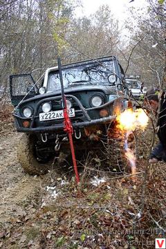

Смахивает на какой-то развод! Не верю, что так моно накачать колесо!

Много раз так делал. ещё пропаном так же делал, из балона надуваешь в покрышку газ и поджигаешь. не пойму, что тут такого?

Почему развод? Переодически приходится так резину в полевых условиях бортировать. Вот и в эту поездку пришлось взрывать балон. Главное нипель выкрутить а то можно и неподгадать с количеством бензина или газа и тогда самое малое это покрышка вылетит за диск и начнется шиномантаж аля начало 80х.

Поверь давно провереный вариант. даже 40ю резину на 15 диски так бортируют. а там 36е. Странно правда что без бедлоков.

Да нормальная бортировка. Много раз так делали)) Бывает удачно вскочит, а бывает насколько раз бахать нада.

Надо подключить насос. Плеснуть полстакана бензина. сунуть палочку горящую(морду лица в сторону). При взрыве происходит заскок покрышки на обод и всё. И включаем насос и качаем. Монтировкой 33-36" колёса бортовать не вариант. Единственный косяк, так это если в первого раза не вскочило, то калёсик сымать придёца и попрыгав на нём, повторяем процедурочку...

Так накачать колесо нельзя, так можно только забортировать его назад, а дальнейшая процедура по накачке колеса стандартная с помощью насоса. У данных авто чаще всего мощьные компрессоры  установлены, и накачка колеса занимает минимум времени.

Сань, как неоднократно взрывавший колёса , могу посоветовать. бензин когда нальёте, не торопитесь, попинайте по колесу, подождите минуты 2-3. надо чтоб пары были, иначе получается как у вас. он не взрывается а горит просто. можно ещё балон газа 5и литровый с собой возить, тоже ништяк бабахает, шланг в колесо сунул, надул побольше и кидай бумажку, бабах, и самое главное после газа не надо колесо спускать- накачивать по 3 раза, чтоб очистить от бензина.

я не учу, советую. сам часто этой хренью занимаюсь. только балоны побольше раз в 5, и то садим на обод.

1 нельзя взрывать колеса на ступице!
2 выкручиваем нипеля
3 если с первого раза не забортировал, то забываем про затею
4 если есть компрессор, всех советчиков по взрывам шлем в эротическую прогулку
Забортировать колесо можно с помошью обычного компрессора и стакана воды.
Если же диск широкий и сорвало шину с обоих ободов, то всегда полезно иметь такелажную стропу, оборачиваем ее вокруг колеса и начинаем стягивать, при этом боковины расходятся в стороны, подрубаем компрессор смачиваем края - вуаля.

Ну так онже у тебя не сразу стравливает. Изза чего балон вылетает за диск? Изза избыточного давления в камере. Ну так по этому выкручиваеш нипель. Если перенадув происходит. То через нипель стравливается лишние давление. Есесно сначало как из компрессора а потом медленно. Колесото без нагрузки от автомобиля на грунт. В это время вкручивается нипель и проверяется манометром накачка. Если нужно подтравить то травится, нужно подкачать, накачивается.
