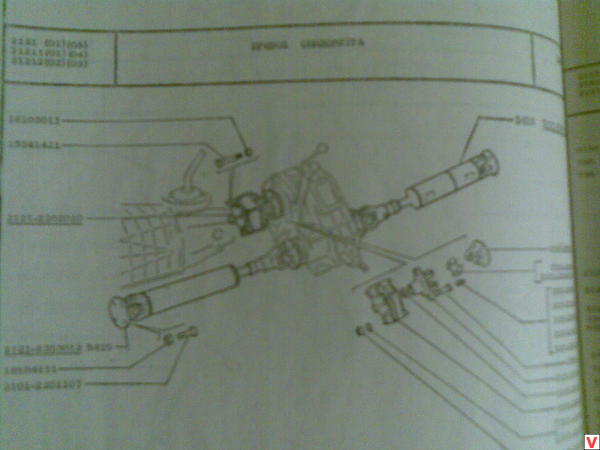

У меня с прежних времен, когда авторемонтом занимался, кой-какие книжки-каталоги остались {#emotions_dlg.i_41} С дивана слезть и до шкафа дойти - недалеко, а гуглить чо-то лень...

НаKia Mohave, УАЗ 3741изменен 30 октября 2012 в 23:15
Нет. Бублик - это резинометаллическая эластичная муфта, стоит между вторичным валом КПП и промежуточным валом.
Сейчас картинку пришлю.
