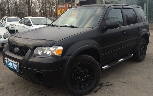

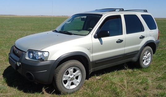

сейчас у меня форд вот такой:
а будет примерно вот такой:
но можно раптор и под родной цвет подогнать, не делая машину чёрной. правда тогда в случае чего в будущем будет практически не возможно угадать цвет и опять намесить раптор точно такого же оттенка, если вдруг сильно повредишь одну деталь (крыло или дверь) и понадобится её полностью красить. в этом минус колеровки раптора.
короче основания такие: покраска раптором обходится на половину дешевле (с учётом подготовки кузова). если при этом он защищает кузов от механических повреждений существенно лучше, чем лкп и держится не слабее, чем лкп, то смысл есть. - за существенно более дешёвую цену получаем намного более прочное и долговечное покрытие, с которым совершенно не боимся лазать по кустам и парковаться "на слух". ))
