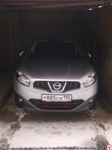

НаBMW X2изменен 1 февраля 2012 в 15:25
Не знаю почему. Но см.фотку выше - ни снаружи ни внутри стекла не обмерзают за ночь (фотку сделал в эти выходные). Стоянка - на асфальтовой площадке сделаны стенки и крыши (типа павильончиков). В Москве и Подмосковье таких стоянок дофигища и во дворах, и как кооперативы.
НаKia Rio, Peugeot 308 1 февраля 2012 в 15:26
У нас снега уже давно нет, но стекло снаружи обмерзает каждое утро. И вообще вся машина в инее.
НаBMW X2изменен 1 февраля 2012 в 15:36
Не знаю физику процесса, но у машин под навесом стекла не обмерзают ни у кого, а те что стоят под открытым небом - у тех за ночь может вырасти заиндевевшая "шуба", даже если снега не было. А может и не вырасти. Короче - х.з.
