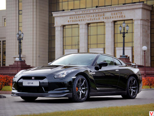

И для удовольствия от ускорения и рулежки летом лучше искать что-то вот такое (с полным приводом и разгоном за 3 сек. до 100 км/час):
http://auto.yandex.ru/catalog.xml?from=wizard&configuration_id=6069032&rid=213
Когда на таком трогаешся и газуешь - голова откидывается назад. А когда поворачиваешь - вбок. Очень трудно удержать.
