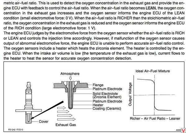

.Умер в течении месяца 1az-fse.Холостой нормально, нажимаешь на газ - глохнет. Диагностика показывает только бедную смесь. Если двигатель удаётся разогнать до 2000 оборотов - дальше работает отлично. Тоже самое при впрыске бензина под заслонку. Заменил насос высокого давления - результат тотже. Помогите!!!!!

Так не бывает. То что названо, - это только симптомы. Вывод о том что проблем нет - кто-то ляпнул преждевременно. Проблема то очевидная. Такие подобные проблемы перечислены в мануале по поиску и устранению.  Следовало по симптомам дальше исследовать и находить причину проблемы.
zarubin07 вчера
По каждому автомобилю есть соответсвующий мануал (книги или электронный PDF файл) с блок-схемой и инструкцией по поиску и устранению неисправностей. Также сопутствующие замеряемые параметры на датчиках и др. компонентах. Я такие видел на CD на рус. яз. в отделах компьютерных книг по многим импортным автомобилям. К сожалению на русском сайте что касается обсуждаемого по теме удалось обнаружить только на англ.. яз.:
Avensis 07 Диагностика Двигателя
Тем не менее, он даёт основную идею как нужно было действовать механикам по проблемам названным выше. Поиском по PDF файлу находите то что вас беспокоит, - например "бедная смесь" (на англ. "lean air-fuel ratio"). Сразу выходите на соответствующую(ие) страницу(ы)  где можете уточнить (на холодном или горячем, нормальные или не нормальные холостые обороты и т.п.).
Чтобы узнать о проблеме бедной смеси подробнее, отчего она возникает и как устранить, то мануал приводит также объяснение по тексту:
