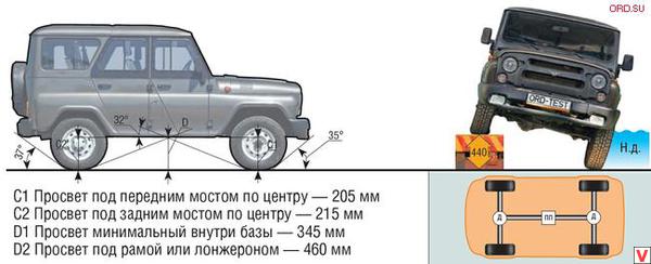

Даже у УАЗа дорожный просвет скромнее, чем у Вашей Короллы - "всего" 205 мм под передним мостом:
