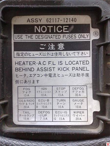

Это от старенькой Тойоты может поможет.
FOG 15 A - противотуманки
CIG&RADIO 20 A - прикуриватель, дисплей цифровых часов, система кондиционирования, приемник, электропривод зеркал заднего вида,
TAIL 15 A - задние фонари, стояночные фонари, подсветка приборов, внутреннее освещение, задние противотуманные фонари
IGN 10 A - многоканальная система прямого впрыска топлива, система последовательного впрыска, вентиляторы системы охлаждения
ECU-B 10 A - задние противотуманные фонари
DEFOG-I/UP 7,5 A - многоканальная система прямого впрыска топлива, система последовательного впрыска STOP 15 A - сигналы торможения
TURN 10 A - указатели поворота, сигналы аварийной остановки
ECU-IG 15 A - система пуска двигателя
DEFOG 30 A - обогреватель заднего стекла
GAUGE 10 A - указатели и измерители, контрольные лампы предупреждающих указателей (за исключением контрольной лампы разряда батареи и сигнализации открытых дверей), лампы движения задним ходом, система кондиционирования, система заряда батареи
WIPER 20 A - стеклоочиститель и омыватель ветрового стекла

Скинь фото изображения с обратной стороны крышки.
Как раз можно будет перевести что у тебя обозначает каждое реле и предохранитель.

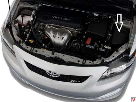

НаGeely МК, Москвич 214117 июня 2012 в 16:38
((Не могу найти релюху бензонасоса. Подскажите, где она установлена)) - где стрелка.
