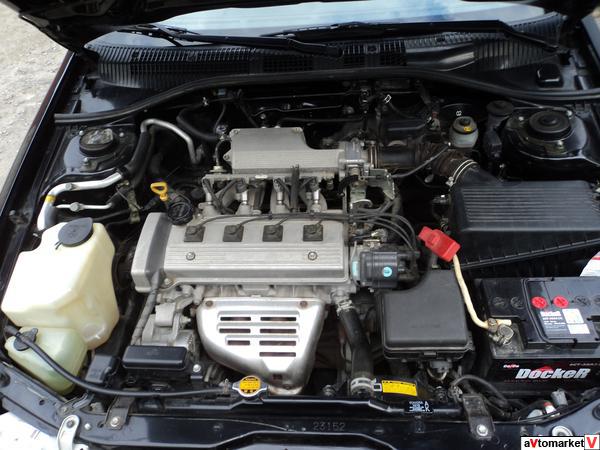

НаSuzuki Grand Vitara, Toyota Carina E23 мая 2013 в 01:07
  • По моему не LB . Только страшненький он у тя . Сейчас кину фото своего - точно не LB .
vadim 71
НаSuzuki Grand Vitara, Toyota Carina E23 мая 2013 в 01:12
  • Вот мой движок с Карины-Е . Точно не LB .
vadim 71
