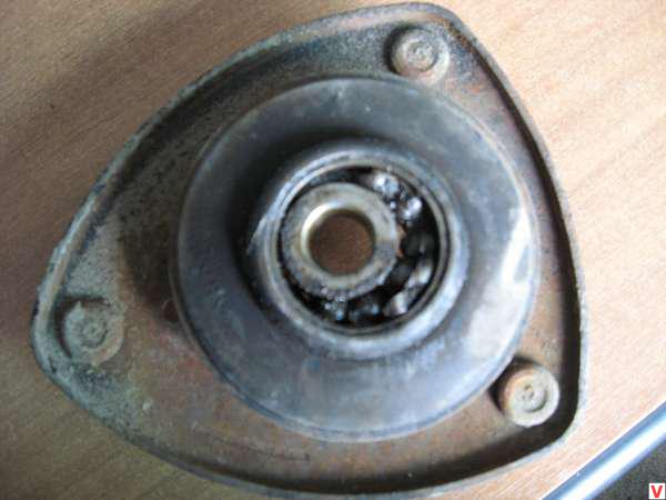

НаMitsubishi Outlander, Suzuki Grand Vitara31 декабря 2013 в 11:08
Разобрались давно уже)) после замены амортизаторов с опорными подшипниками скрипят опорные подшипники ( феби контора - дешовая)
graffgusev
НаYamaha XT, Irbis IS31 декабря 2013 в 17:56
Феби посредник-упаковщик. Естественно, берет подешевле
НаGeely МК, Москвич 214131 декабря 2013 в 15:20
Опорные подшипники смотри - если подшипник заклинил то и будет при повороте слышен резиновый скрип!
При разрушении опорных подшипников - первые признаки когда динамично разгоняешься при переключении скорости машину немного покачивает в лево и в право за доли секунд.
