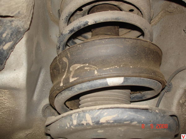

межвитковые - не есть хорошо. если сзади стойка - разумнее просто поставить проставки под её нижний сайлентблок. тогда кузов поднимется на высоту проставки, при этом ход штока амортизатора и работа пружины - сохраняться как положено.
