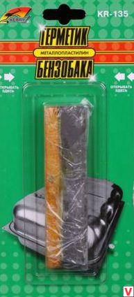

Герметик бензобака цена вопроса 60 рублей!
Зачистить и обезжирить спиртом место где течь!
