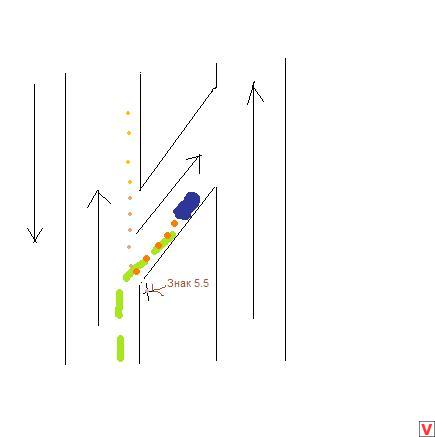

грубо говоря вот схема этой ситуации.
зелёный пунктир-первая траектория дв-ния
оражевые точки толстые-движение зх, вторая траектория
оранжевые точки маленькие- третья траектория дв-ния
знак 5.5 обозначен.
синенький объект- скажем так, машина знакомого
Менты остановили примерно метров через 700.

может там знак движение только прямо а не одностороннее.
НаNissan X-Trail14 января 2009 в 16:52
В данном случае это уже можно приписать движуху задним ходом на перекрёстке, но это вроде не лишение...
НаAudi A6, Opel Astra15 января 2009 в 10:44
нет там именно одностороннее.
можно приписать, согластна..но в протоколе движение навстречу основному потоку..как-то так..а не движение задним ходом на перекрёстках...
а в постановлении суда ваще написано проезд по кирпич...ппц.
15 января 2009 в 17:44
по ситуации действительное нарушение: езда задним ходом через перекресток! все остальное фантазия гаишников.
